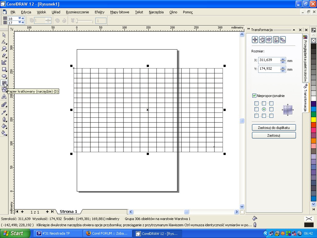

Witam, jeżeli chodzi o zrobienie samej tabeli, bez konieczności robienia jej ręcznie to jest taka funkcja w Draw..

Wciskasz znaczek siatki, we właściwościach wybierasz liczbę pól i to wszystko. Niestety to rozwiązanie nie nadaje się za bardzo do tabel, bo właściwości edycyjne są znikome (każde pole ma taką sama szerokość i wysokość) i o wiele szybciej jest narysować potrzebną siatkę dociągając do prowadnic niż taką siatkę rozbijać na pojedyńcze linie i dopiero wtedy edytować. Odradzam, bo okazać się może, że narobisz się dużo więcej niż przy ręcznej edycji.

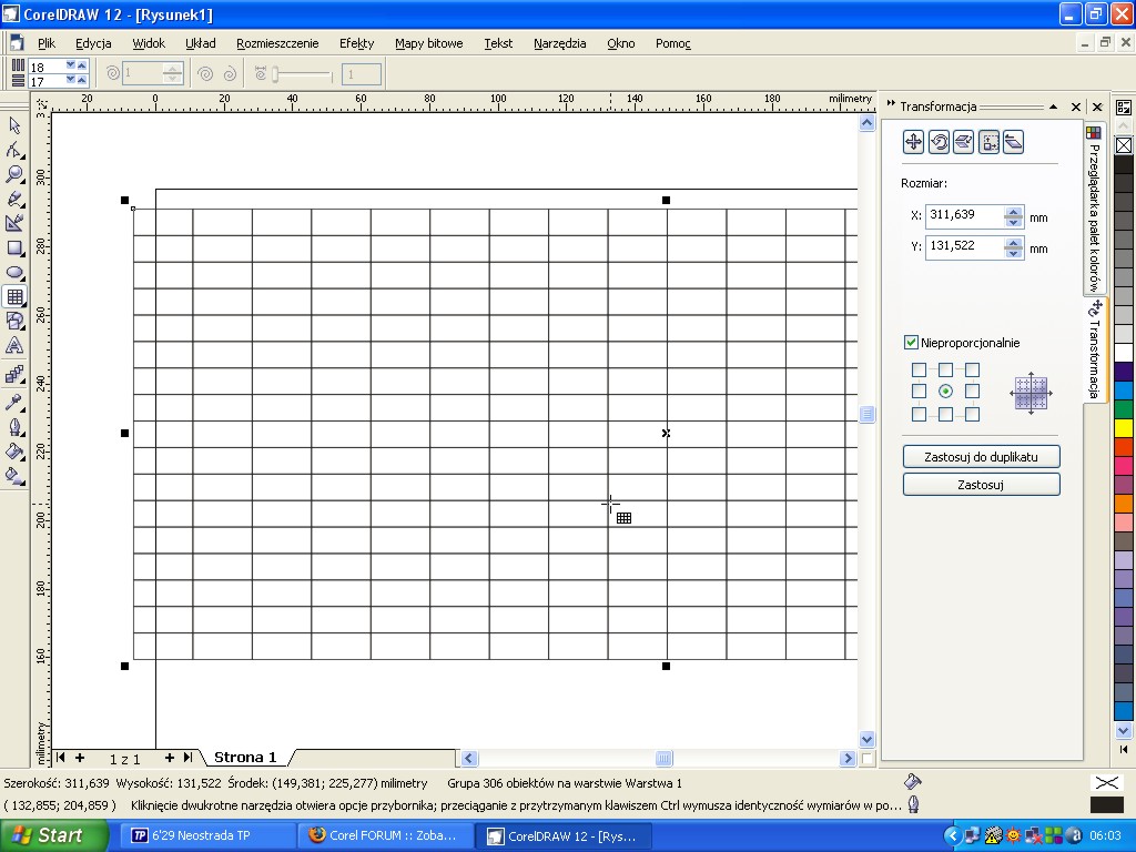

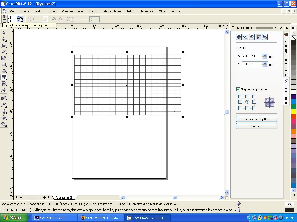

Witam, przedstawiam przykładzik...
Pobierz Plik ściągnięto 4371 raz(y) 162.51 KB
Pobierz Plik ściągnięto 3226 raz(y) 155.49 KB
Stawe

Ja bym robił inaczej:
Najpierw należy napisać zawartość tabeli, tekst (paragraph text) z odpowiednimi odstępami itd. najlepiej używając "Tab" do odstępów.
W drugiej fazie dopasować siatkę do tekstu, jak to napisali inni powyżej. Przypominam, że siatka składa się ze zgrupowanych prostokątów które można rozdzielić a następnie dopasować po kilka do potrzebnych rozmiarów.
