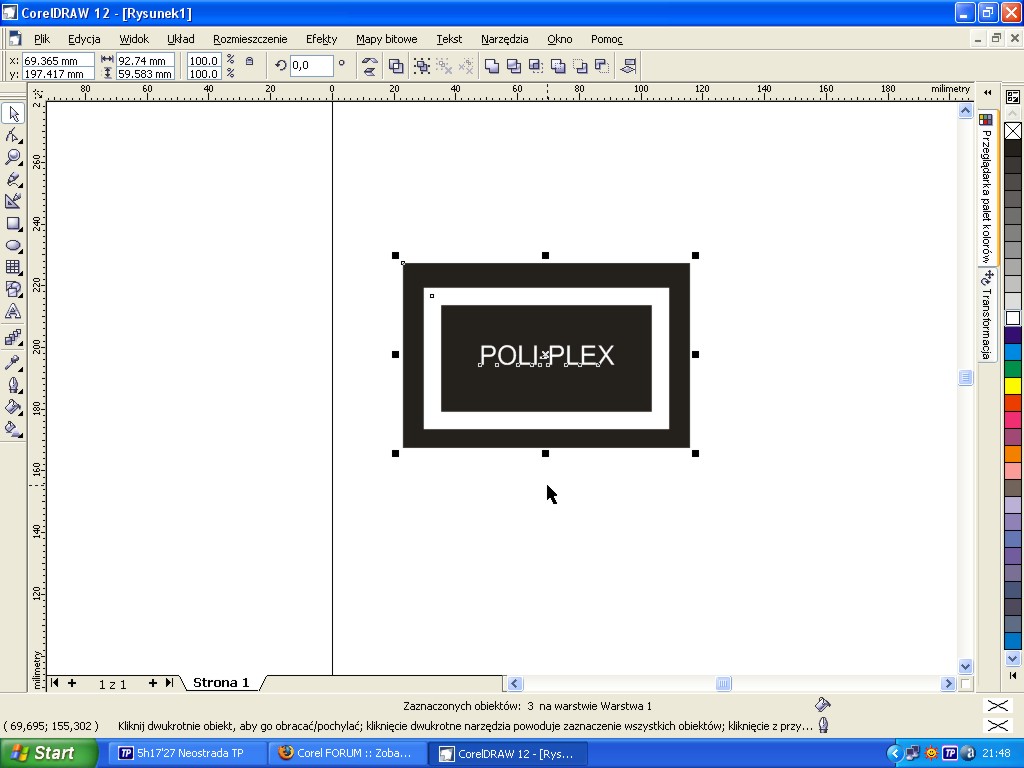

Witam, korzystam z plotera grawerskiego i w zwiazku z tym mam nastepujacy poblem :
Szablon zawiera napis w ramce. Napis i ramka sa czarne. Potrzebuje otrzymac identyczny szablon jednak w negatywie, cyli ciemne tlo, jasny napis (tu oczywiscie nie ma problemu) jednak problematyczne jest uzyskanie jasnej ramki otoczonej ciemnym tlem (na kilka centymetrow) Chodzi o to aby ploter grawerowal WYPUKLE literki i ramke, czyli musi jeszcze wygrawerowac te kilka centymetrow poza ramka - poza szablonem. Czy jest jakas opcja pozwalajaca uzyskac taki efekt ? Kiedy wkladam szablon w stworzona ramke, to przy laczeniu dzieja sie jak dla mnie rzecy niezrozumiale, nie jestem biegly w corelu. poprosze o pomoc. Mam nadzieje, ze problem jest w miare zrozumialy :)

Witam, mam od nie dawna ploter laserowy, taki efekt uzyskuje poprzez utworzenie bitmapy z danego pliku. Musi być to bitmapa 1 bit 800dpi ... Plik powinien wyglądać tak..

Dokladnie o to mi chodzi :):):)
Zaznaczylem wzor,
Utworzylem mape bitowa, 1 bit, ze wzoru... ale mam nadal ten sam rysunek. Jak to zrobiles ??
Chyba gdzies zastosowales skrot myslowy. Wybacz, ale to pierwsze kroki z Corelem...

Tworzysz ramkę i napisy, zadajesz kolor biały, rysujesz kwadrat kolor zadajesz na czarno, dajesz go pod spód skrót Shift PageDown... i gotowe..

NO tak, proste, wyglada na to, ze problem powstawal kiedy usilowalem laczyc poszczegolne obiekty - napis z ramka i potem wklejac do kolejnego obrysu, jesli nie lacze obiektow i nakladam na siebie tak jak to opisales... nie ma problemu.. Wychodzi elegancko, a ja tyle sie nameczylem :) przy laczeniu nie jest tak prosto :)
DZIEKUJE
