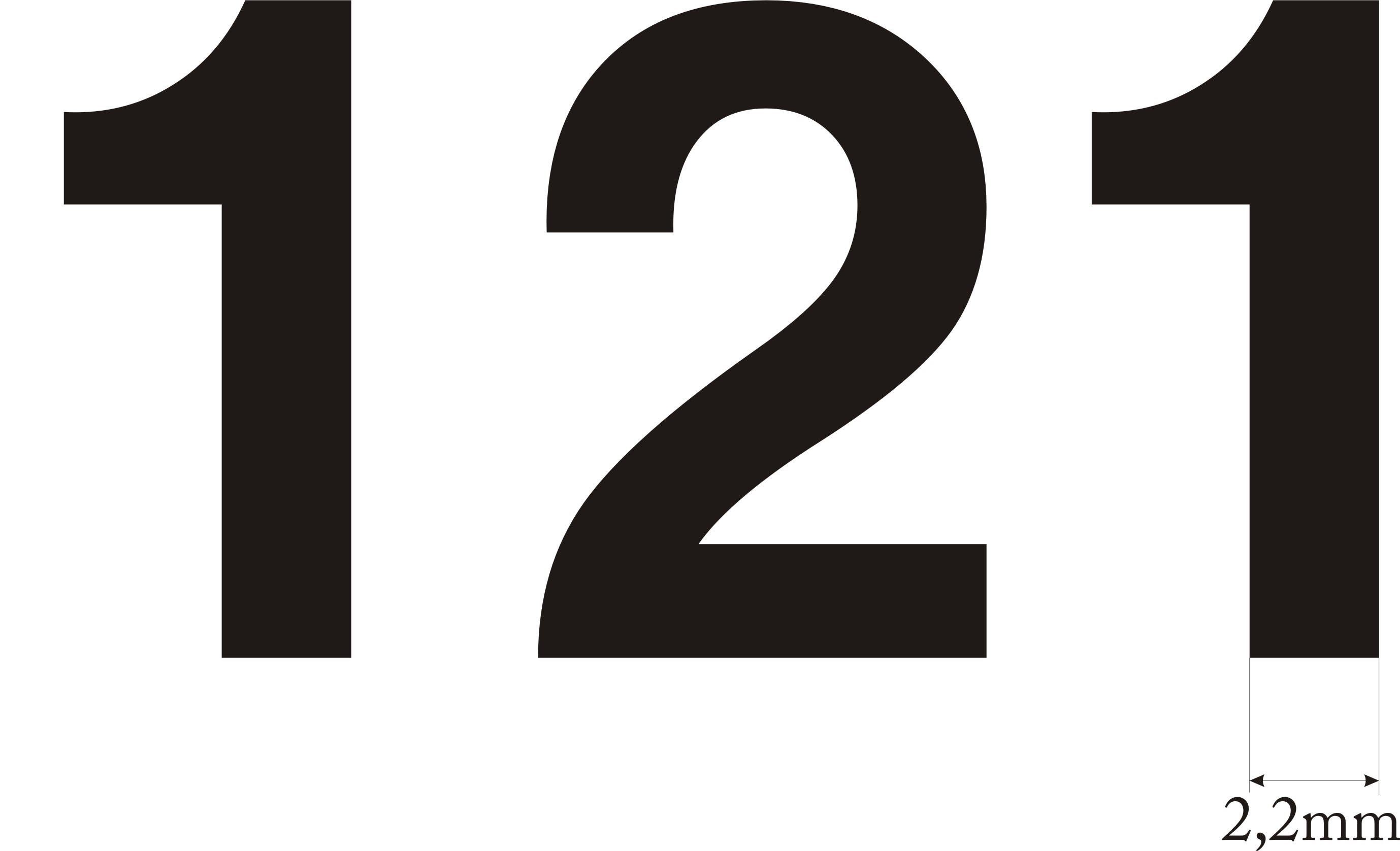

Witam,
wiem, że dla większości to banalnie proste ale mi sprawiło to problem.
Mam wykonać napis pod wycięcie na ploterze.
Jest to cyfra 121 wysokości 14cm i 18cm o grubości kreski 2,2mm.
Jeśli pogrubiam czcionkę wymiar wychodzi większy jeśli nie pogrubiam wymiar jest sporo za mały. Nie wiem jak ucelować nie deformując czcionki, bo gdy ją zgniatam to wymiar się zgadza ale to przy tych dwóch wysokościach deformuje napis.
Używam czcionki Helvetica.
Z góry dziękuję za pomoc :)

...a w którą stronę musisz "zgniatać" font? ;-)
Domyślam się, że brakuje Ci nieco do pożądanego rozmiaru? Nie da się wpasować gotowego już fontu bez ingerencji w jego kształt...

bawię się w szerokości aby zachować wysokość bo to jest jedyny wymiar który muszę zachować :)

No, to jeszcze bardziej namieszałaś. ;-) Myślałem, że jedyny wymiar, jaki masz zachować to grubość linii litery...
Domyślam się, że napis nie jest zamieniony na krzywe. Skrzyw go i wrócimy do rozmowy.
Zrobiłbym to w parę minut, ale nie mam Helvetici...

Wysokość i grubość kreski, to wymiary, których muszę się trzymać.
Nie mogę dodać załącznika a chciałam przesłać tą czcionkę.

To zmienia postać rzeczy. Nie wpasujesz się z tymi rozmiarami, bo chcąc zachować grubość linii litery,
musiałabyś je wszystkie wydłużać, co zmieni kształt napisu. Rozumiem, że białe tło pod napisem to jest właśnie potrzebny wymiar?
To nie jest do zrobienia bez ingerencji w kształt.
Chyba, że źle zrozumiałem... i jeżeli masz już pożądaną wysokość i grubość poszczególnej litery,
to możesz zwiększyć w napisie kerning lub go rozłączyć i przesunąć poszczególne litery ręcznie,
aby wpasować się w szerokość...

Zróbmy tak: kliknij prawym klawiszem myszy na napis > Przekształć w krzywe,
następnie jeszcze raz prawym klawiszem i wybierz > Rozłącz krzywą.
Po tych czynnościach, będziesz miała każdą literę osobno. Teraz lewe "1" wyrównaj z lewą krawędzią potrzebnego wymiaru,
prawe "1" z prawą, a "2" przesuwaj, aby ustawić optycznie kerning.

Zrobiłam dokładnie jak napisałeś.
Zamieniłam w krzywe, nadałam wysokość, potem zrobiłam prostokącik o szerokości 2,2 i do niego przypasowałam nogę jedynki :) przy wysokości 14 ścisnęłam ręcznie trochę cyferki a przy 18 rozciągnęłam, są takie wydłużone i chuderlawe ale teraz to jakoś wygląda :)

To może wyglądać dobrze, a nie "jakoś", ale skoro Cię to zadowala to nie będę Cię musztrować... ;-)
Normalnie super się zaczerwieniłem... :-P
P.S. Pamiętaj, że przygotowując tekst, czy też inne grafiki pod wycinanie ploterem,
musisz bezwzględnie zamieniać takie obiekty na krzywe, bo tylko wtedy widzi je ploter,
który tnie nożem po linii danego kształtu (upraszczam)...
Włącz sobie na moment w Menu > Widok > Układ szkieletowy to zobaczysz o czym piszę.
Pokażą Ci się w podglądzie linie/krzywe, z których zbudowane są kształty...

Fonty ttf są zbudowane z krzywych, Beziera :-) To prawda, że wszystko powinno być skrzywione. Problem z ustaleniem wymiarów brał się z pogrubienia linii. Dla wyświetlania i drukowania to istotne, dla plotera, który taką grafikę wycina, bez znaczenia, zawsze tnie po środku linii. Łatwo możesz to sprawdzić zmieniając grubość linii i obserwując wymiary grafiki, nie zmieniają się.
Jeśli chcesz żeby wycięta grafika wyglądała tak jak na ekranie to musisz wykonać czynności opisane w załączniku.
