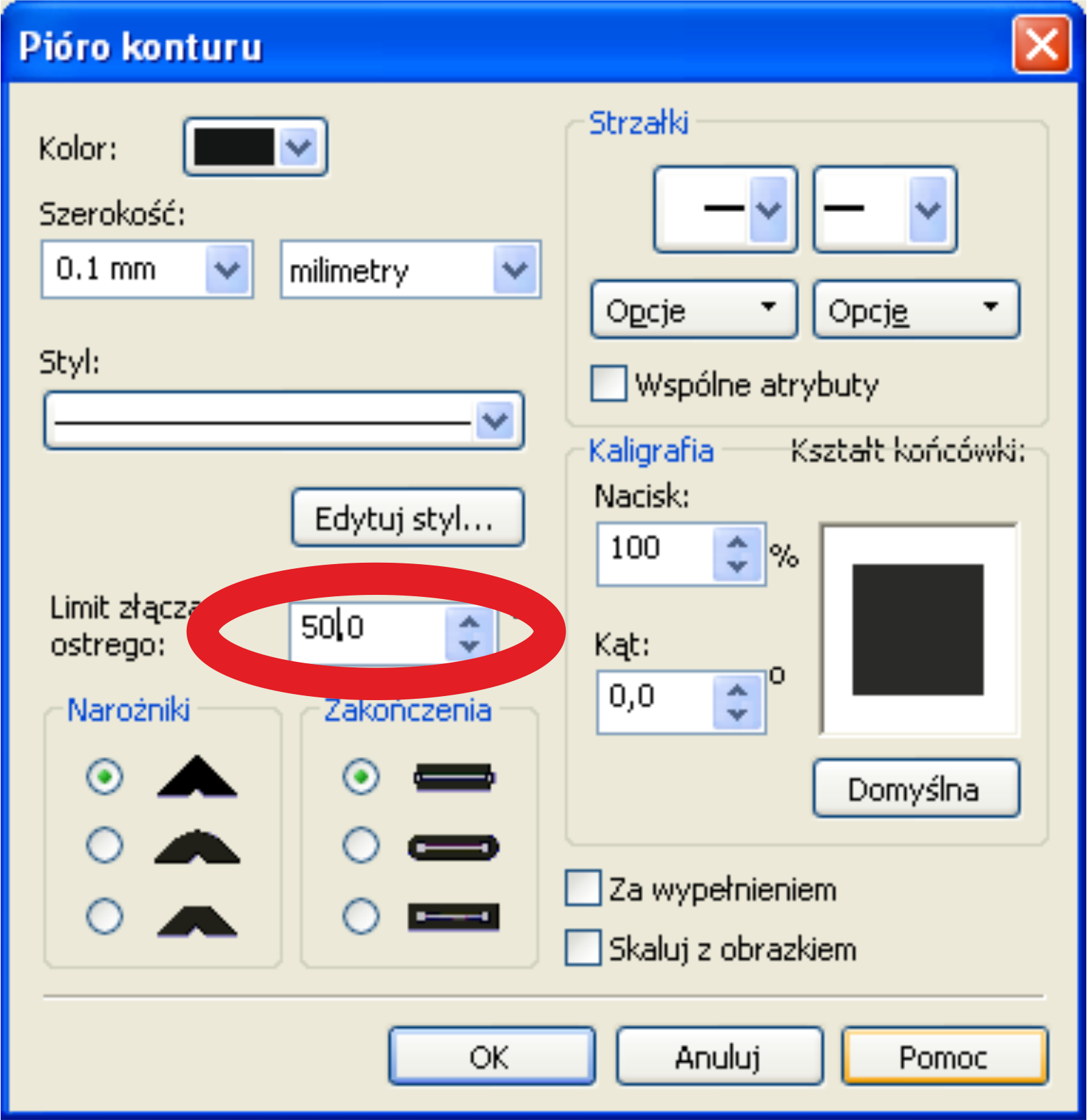

MR240760
Znawca
Dołączył: 23 Mar 2009
Posty: 192
Skąd: GOOGLE
Wysłany: 24 Sierpień 2011, 12:10
KOLOR KONTURU i jak na złączniku narożniki mogą być zaokrąglone
