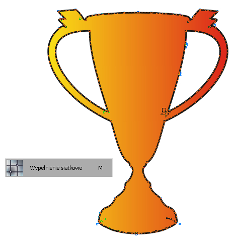

Wysłany: 2 Sierpień 2011, 00:30   Nie mogę użyć wypełnienia siatkowego dla mojego pucharu
Po wybraniu tego narzędzia, nie pojawiają mi się tak jak w innych przypadkach linie, którymi mogę zmieniać cieniowanie.
Kompletnie nie wiem czemu.
Załączam screen i plik projektu.

W tym pucharku masz połączone obiekty, rozłącz je (uszy od pucharka) i wypełnienie siatkowe powróci.

rafakow napisał/a:
masz połączone obiekty, rozłącz uszy od pucharka
Niestety nic z tego co napisałeś nie rozumiem :-? :-/
Przecież to chyba dobrze, że wszystko jest połączone i się zamyka, nie?
Inaczej nawet nie mógłbym nadać wypełnienia. :cry:
A poza tym mam jeden obiekt, widniejący jako jedna krzywa w menedżerze obiektów.

A "dziabnij" sobie prawym klikiem i zobaczysz "Rozłącz - Krzywa" (ewentualnie Ctrl+K). Ja widzę połączone trzy obiekty.
Wysłany: 3 Sierpień 2011, 07:49
Dopóki będziesz miał w swoim obrazku "dziury" to o wypełnieniu siatkowym zapomnij.
Zrób tak jak radzi kolega.

Ale co znaczy sam fakt że mam "połączone obiekty"? O co chodzi? Nie rozumiem tego terminu.
Chodzi Ci o to, że aby zastosować wypełnienie siatkowe mam mieć jedną tylko krzywą? I że nie mogę sobie "jednego obiektu" zbudować z kilku mniejszych obiektów tak by one stworzyły nowy obiekt?

No, rozłączyłęm już. Wiem już o co Wam chodziło.
Możesz mi powiedzieć jak zrobić to wypełnienie siatkowe z tego pliku projektu na którym jest puchar, tak by on wciąż był obiektem wektorowym? Przecież chcę użyć wypełnienia siatkowego, to chyba nie do bitmapy, nie? Samo pytanie to już sugeruje.
Pytanie jest dlaczego nie mogę użyć tego wypełnienia w obiekcie który ma "dziury"?
Wysłany: 10 Sierpień 2011, 06:01
F, to że program jest do grafiki wektorowej wcale nie znaczy, że taką się wyłącznie posługuje. Zdziwiłbyś się ile efektów, soczewek, cieni nie ma z wektorami nic wspólnego.
Dziurawego nie wypełnisz bo się NIE DA. Jak chcesz wiedzieć dlaczego, to zapytaj autorów programu, na pewno nie odpowiedzą :-)
Jak ja przy spawani paru elementów widzę komunikat, że się nie da bo obiekt przekracza 64 kB, a przecież mamy czasy terabajtów, to nawet mi do głowy nie przychodzi, żeby pytać o wypełnianie dziurawego.
Wypełnienie siatkowe można stosować tylko do zamkniętych obiektów lub pojedynczej ścieżki. Aby zastosować wypełnienie siatkowe do złożonego obiektu, należy najpierw utworzyć obiekt wypełniony siatką, a następnie połączyć go z obiektem złożonym, tworząc obiekt szybkiego kadrowania.
To fragment z pomocy Corela X3.
Możesz zrobić tak jak napisali, nie robiąc krzywdy siatce, która do uzyskania efektu posłużyła.
Zanim zaczniesz jęczeć, że przy wypełnianiu siatki nie widzisz w którym miejscu co będzie na pucharze, to napiszę Ci jak to zrobić żebyś widział.
Jak narysujesz pole siatki, to umieść nad nim rysunek pucharu. Następnie zaznacz go i wytnij (Ctrl+X). W menedżerze obiektów utwórz nową warstwę, wklej wycięty obrazek (puchar) i zablokuj warstwę dla edycji. Teraz powypełniaj sobie siatkę, puchar będzie widać ale nie będzie przeszkadzał. Po wypełnieniu siatki odblokuj warstwę z pucharem i zrób tak jak mówią spece z Corela.
