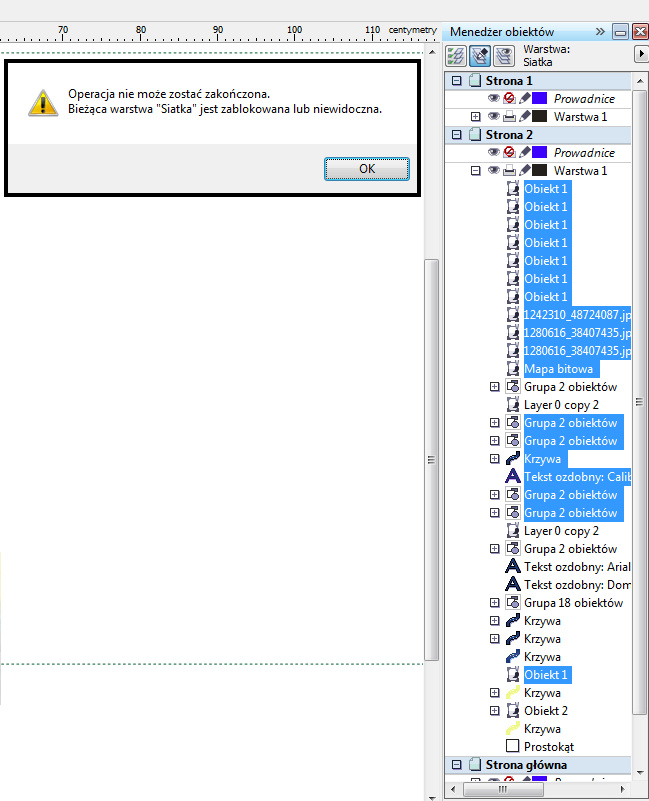

Dzisiaj dostaję taki komunikat jak w załączniku. Nic nie mogę zrobić, nie wiem o co chodzi. Jak widać w menedżerze obiektów mam aktywny przycisk. Co jest?

Nic nie zrobisz bo nie masz aktywnej warstwy tylko siatkę. Zaznacz "Warstwa 1" - ma być podświetlona na czerwono i będzie OK.
