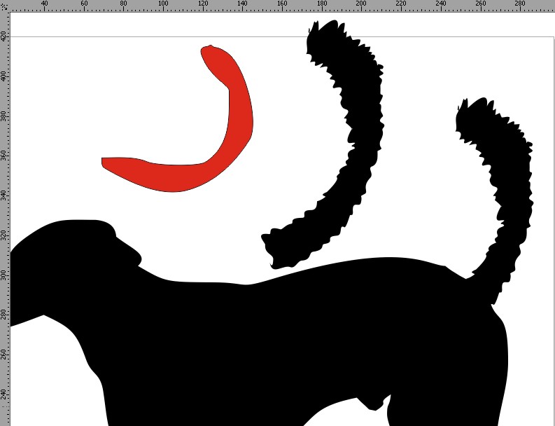

Ej, mam ogon psa. Narysowałem go.
I chciałbym go tak jakby zawinąć do wewnątrz, zakręcić nim.
Jak to zrobić? Nie znam takiego narzędzia.
Zobaczcie na screena, chcę zagiąć czarny ogon do kształtu obiektu czerwonego. Czym się tu i jak wygina obiekty?

Możesz spróbować użyć narzędzia Wir. Wybierasz z Narzędzi interakcyjnych - Zniekształcenie. Na pasku zaznaczasz Wir, łapiesz za górną część ogona i delikatnie przesuwasz myszkę.

Po pierwsze, ja chce to zrobić nie na bitmapie tylko na obiekcie wektorowym.

F-Głowy, to jest efekt wektorowy

Dzięki Kula, bez Ciebie bym dalej mówił i narzekał, że to nic nie daje bo patrzyłem w efektach "Wir wodny" z działu "Mapy bitowe". Nie mam podpisane nic jako "Narzędzia interakcyjne" i stąd ten problem.
I dzięki Roland, zadziałało.
