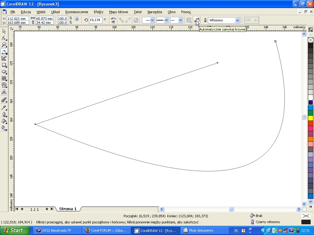

smart drawing tool bez problemu można pomalować, zamykająć wszystkie węzły
F10 i wybrać z poziomej listwy opcje "Auto-Close Curve"

Witam, jeżeli chodzi o zamykanie krzywych to masz tutaj przykład.
Pobierz Plik ściągnięto 479 raz(y) 116.29 KB

Witam, a więc musisz pozaznaczać krzywe przy wciśniętym Shift, następnie wybierasz na pasku Rozmieszczenie/Zamknij ścieżkę/Najbliższe węzły i linie proste. Po niżej przykład mam nadzieję że oto chodzi.
Pozdro
