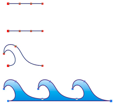

Witam,
Czy ktoś mógłby mi udzielić wskazówek jak zrobić falę (morską, widzianą z boku) ?
pzdr,
K.
Wysłany: 28 Wrzesień 2011, 13:10
1. Zaczynasz od pojedynczej kreski.
2. Dokładasz np. 2 węzły na środku.
3. Przekształcasz w krzywą, węzły zamieniasz na "ostre" i bawisz się krzywymi ;)
4. Kopiujesz, łączysz ze sobą zamykając węzły (aby można było wypełnić) i tyle...
Pobierz Plik ściągnięto 579 raz(y) 18.4 KB
