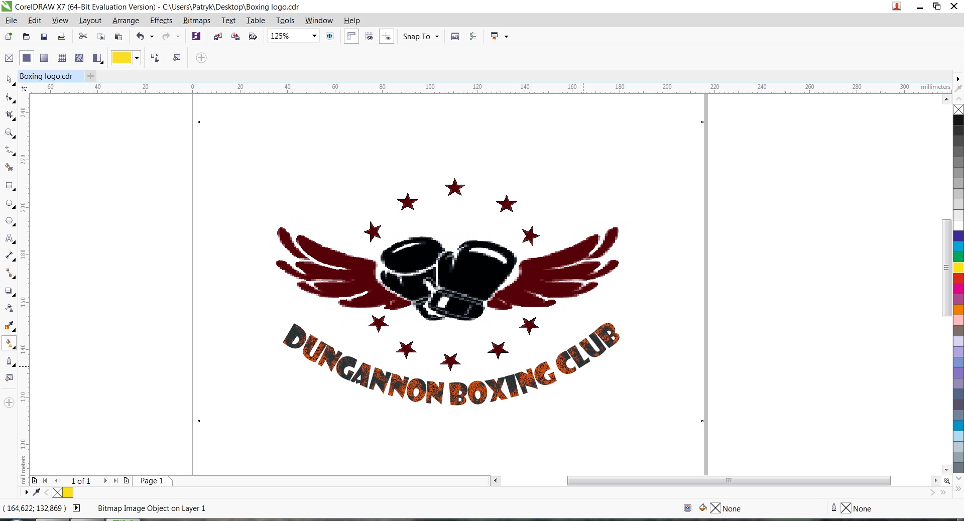

Witam, otóż chciałbym zmienić kolor skrzydeł i gwiazdek załączonego obrazka na złote, ale nie mam pojęcia jak to zrobić. Jestem kompletnym żółtodziobem w corelu. Proszę o pomoc !! :)
Z góry dzięki !

To nie takie trudne i nawet możesz to zrobić w DRAWie.
Obrysuj te skrzydła zamkniętą figurą
Kolorujesz na docelowy kolor i usuwasz kontur
Korzystając z narzędzia Przezroczystości ustawiasz ją na 0% i tryb Ekran (Screen)
Efekt
Oczywiście można zrobić to w PhotoPaint'cie i pewnie efekty mogłyby być lepsze, ale na szybko może być.

Super ! Wielkie dzięki !!!!!
Wysłany: 15 Marzec 2015, 21:49
Najprościej to byłoby to narysować, mieć wektorową wersję w której kolory można zmieniać jak się chce :-)
