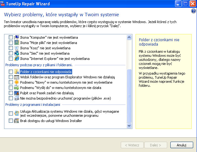

Wysłany: 21 Październik 2011, 11:19
Program jest bardzo bezpieczny , oprócz podstawowego czyszczenia rejestrów ,nieaktywnych skrótów ,śmieci systemowych modułem którego skrót jest na pulpicie
"TuneUp Konserwacja 1 "kliknięciem "
ma dużo innych ciekawych możliwości . Zachęcam do pobrania ze strony instrukcji w PDF w polskiej wersji językowej i przestudiowania bardziej ukrytych opcji .
Znalazłem opcję naprawy katalogu z czcionkami (zobacz załącznik)
Pobierz Plik ściągnięto 200 raz(y) 133.26 KB
