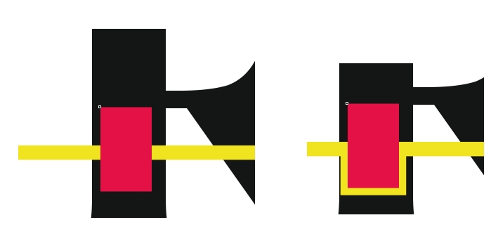

Chciałam usunąć część żółtej linii, która nakłada się na inny obiekt. Rysuję prostokąt, zaznaczam go i tą linię a potem "uprość". Spójrzcie w załączniku co mi wychodzi, z gumką dzieje się podobnie :-/
Ta linia żółta to jest fragment prostokąta z żółtym konturem, bez wypełnienia dlatego pewnie robi mi się takie wcięcie w prostokącie, więc jak uciąć kawałek jego linii?

Nie "uprość" tylko "Przytnij". Rozłączasz linię i masz dwa odcinki.

Dopisałam do posta, że to nie jest linia tylko prostokąt.
DzumA - 78
Pomógł: 99 razy
Dołączył: 24 Kwi 2009
Posty: 685
Wysłany: 26 Październik 2011, 11:00
kliknij na prostokąt z żółtym obrysem
CTRL+SHIFT+Q ( zamienia kontur na obiekt - jeżeli prostokąt nie jest wypełniony i posiada tylko kontur - to ta operacja pozostawi tylko KONTUR zamieniony na krzywą - jeżeli prostokąt byłby wypełniony i posiadał kontur to - powyższy skrót spowoduje powstanie 2 obiektów)
zaznacz czerwony prostokąt i zółtą linię ( która jest w tym momencie krzywą)
i przytnij
po sprawie

Dzięki wielkie :mrgreen:
