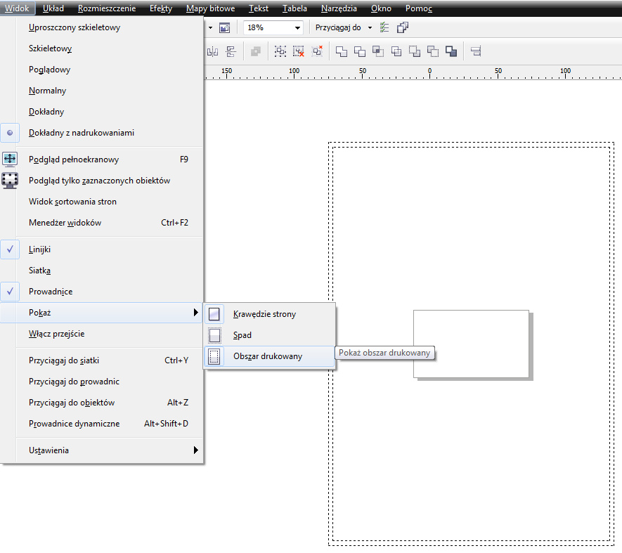

Wysłany: 19 Październik 2011, 17:30   Pokazywanie obszaru drukowanego
WIDOK --> POKAŻ --> OBSZAR DRUKOWANY
Gdy to aktywuję, pojawia się mi zakreskowany duży prostokąt poza obszarem roboczym (akurat robiłem sobie mały projekt więc nie wiem czy zawsze się zachowuje to w tenże sposób).
O co w tym widoku chodzi? Pokazałem na screenie.
Pobierz Plik ściągnięto 410 raz(y) 146.5 KB
Wysłany: 19 Październik 2011, 17:55
Ten obszar bierze się z ustawień strony w domyślnej drukarce, tam szukaj przyczyny (File->Printer Setup).

Aaa, o to chodzi. Czyli jak mam drukarkę A4 to pokazuje mi tutaj też ten format.
Ale ma to jakąś użyteczną funkcję? Do czego to może się przydać?
