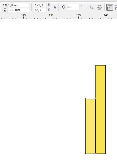

Mam pytanie odnośnie zmiany długości obiektu. Gdy wpisuje nowy wymiar obiekt przedłuża się z obu końców, a w moim wypadku chciałbym żeby wydłużał się tylko z jednego końca. Dla rozjaśnienia o co mi chodzi dodam screeny
1. Faza początkowa
2. Gdy wpisuję wartość z 10mm na 15mm obiekt wydłuża się w ten sposób
3. A chciałbym żeby wydłużył się w ten sposób
Czy istnieje jakiś sposób żeby zrobić to szybko, bez każdorazowej ręcznej zmiany współrzędnych środka tego obiektu?

Uzyj dokera transformacje - rozmiar, i tam "zaptasz" na osi gdzie ma byc srodek dla transformacji.

dzięki wawel, tego jeszcze nie znałem :)
