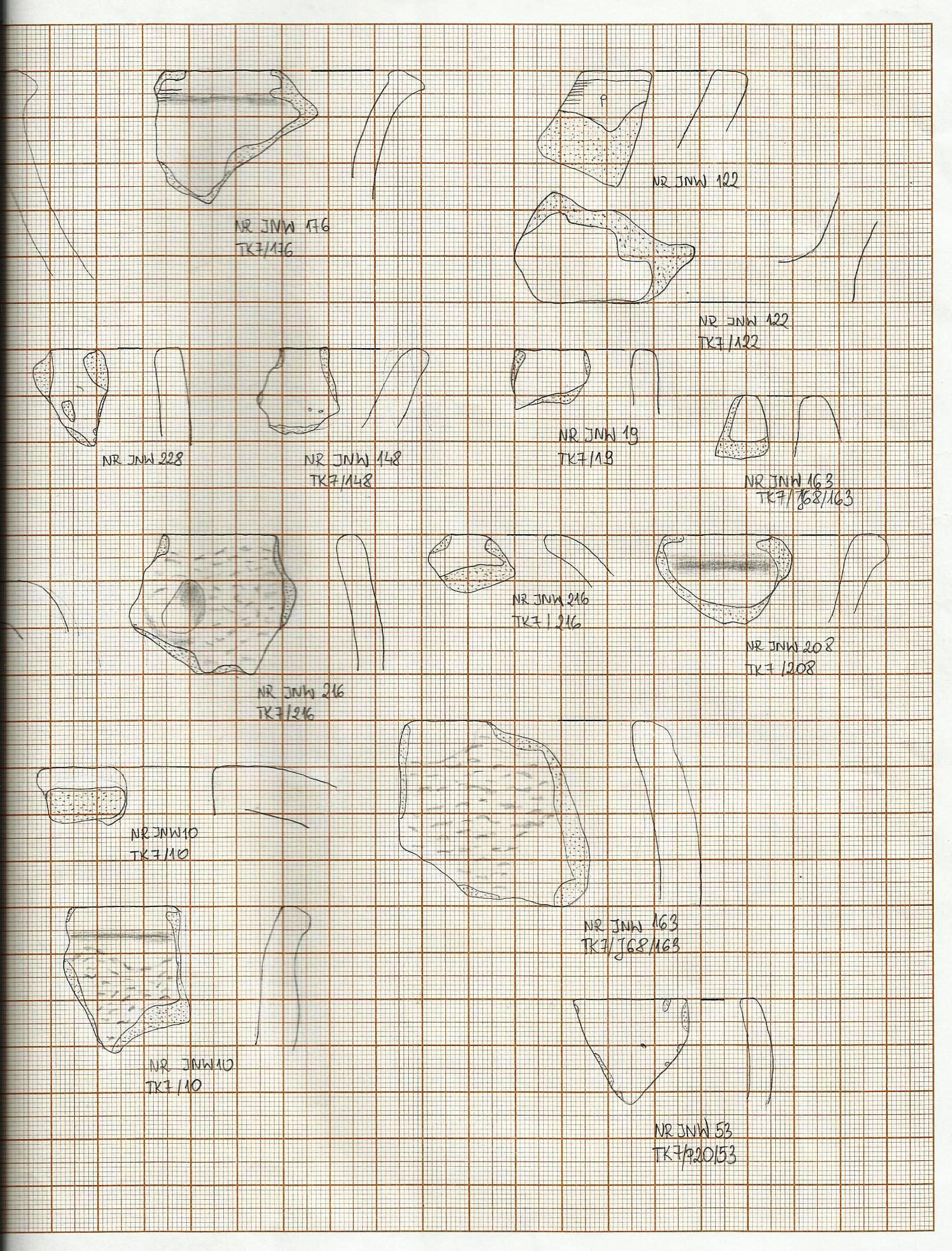

Potrzebuje pomocy (pewnie i tak nie trafiłam w dobrym miejscu na forum ;)). Muszę ze skanu pozbyć sie tła (siatka milimetrowa), obrysować rysunki i zrobić ich wypełnienie.

Załącz jakiś plik

ok
Pobierz Plik ściągnięto 329 raz(y) 974.42 KB

Raz: tła pozbywałabym się w Photoshopie narzędziem szybkie zaznaczanie albo nawet głupią różdżką. Dwa: rysunki obrysować można wyłącznie ręcznie na tablecie.
Łatwiej odrysować i dać sobie spokój z wywalaniem tła ale na to potrzeba wprawnej ręki, ekstra wzroku, mega cierpliwości. Koszmarna robota jak dla mnie ale ja nie jestem rysownikiem.

To jest prosta robota i wbrew pozorom wcale nie taka pracochłonna.
Żeby to jednak zrobić, to po pierwsze skan musi być w znacznie wyższej rozdzielczości no i potrzebna jest informacja na temat tego wypełnienia o którym napisałaś.
Normalnego papieru nie było? :-)
