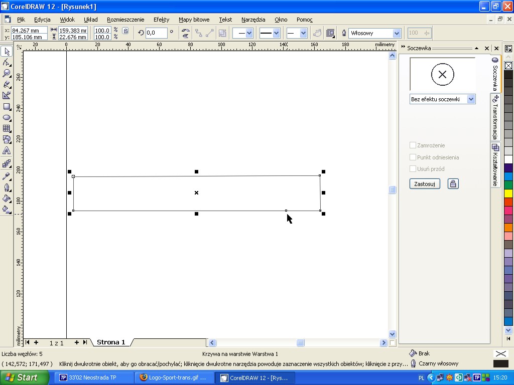

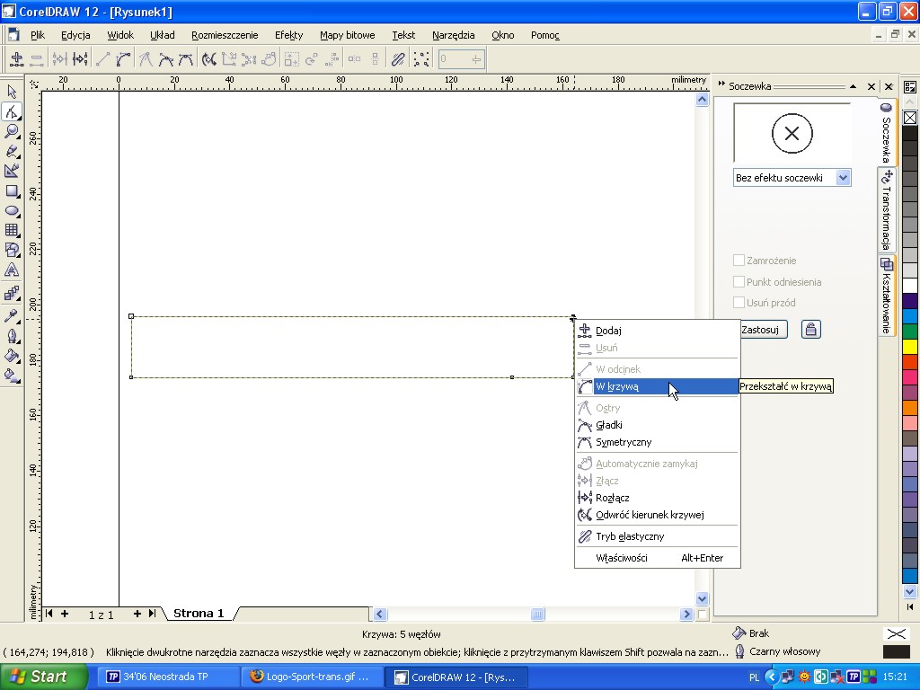

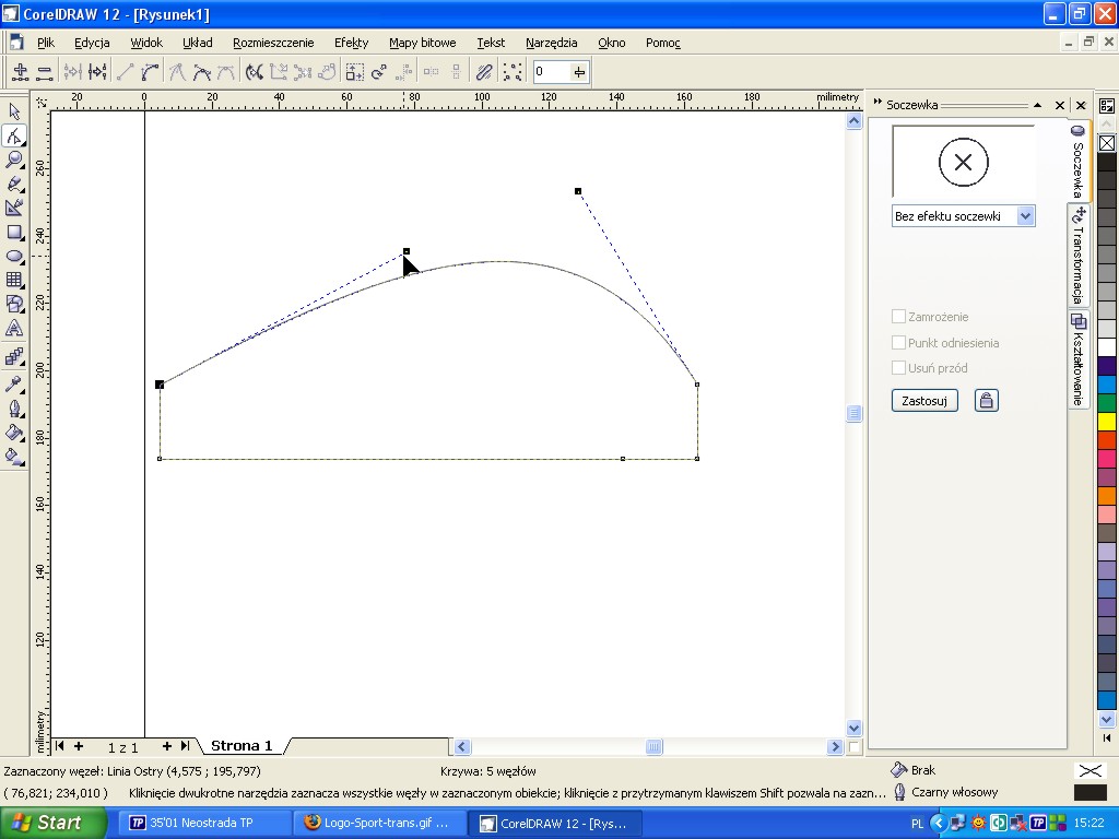

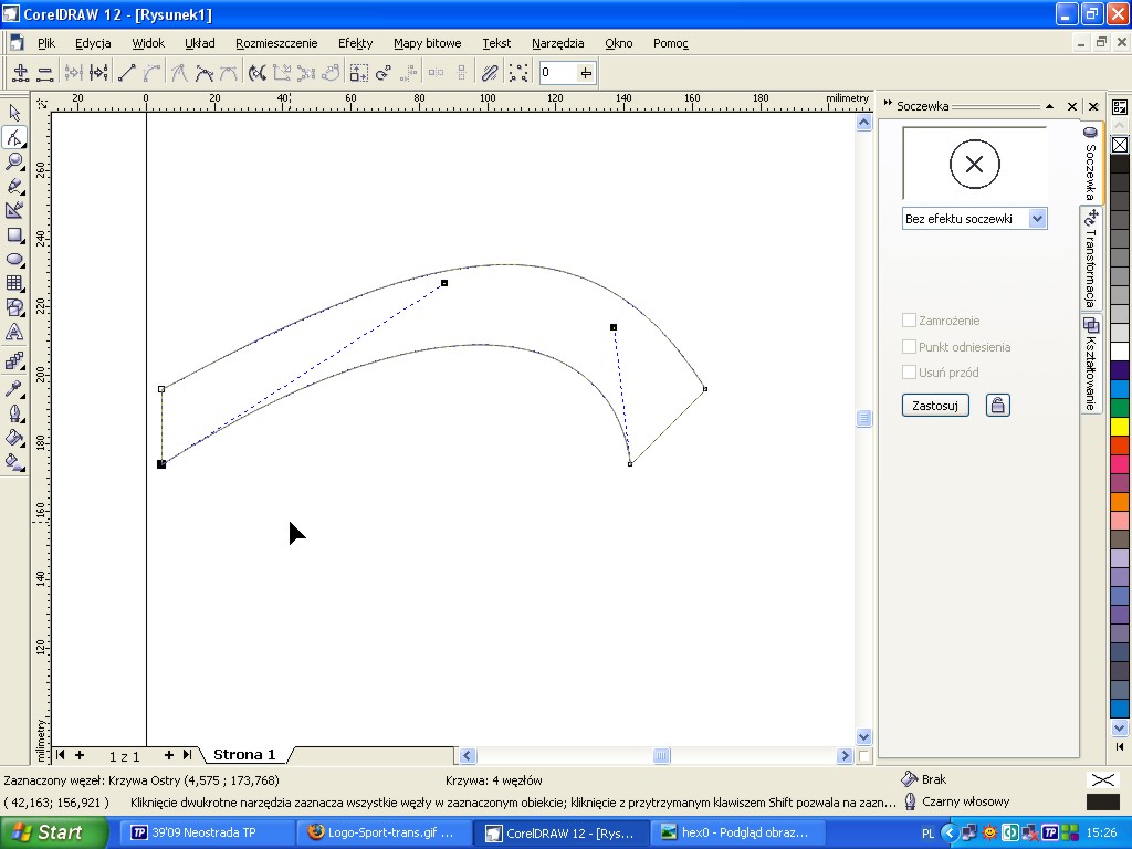

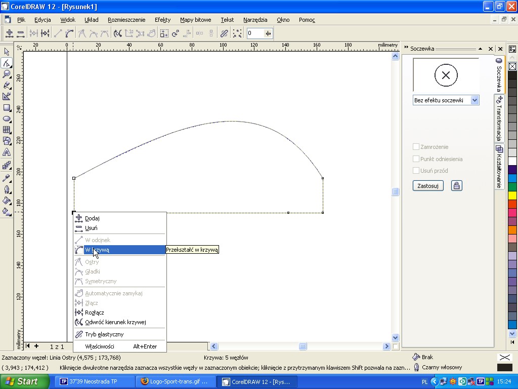

Wysłany: 16 Maj 2007, 15:28
Witam, ja bym to robił tak, rysujesz kwadrat zamieniasz na krzywe Ctrl Q,resztę masz na przykładach.Widzę że jesteś ambitny i myślę że sobie poradzisz.
Te przykłady to tylko naprowadzenie, reszta to metoda prób i błędów.
Na tym przykładzie pokazuję gdzie musisz dodać węzeł.
