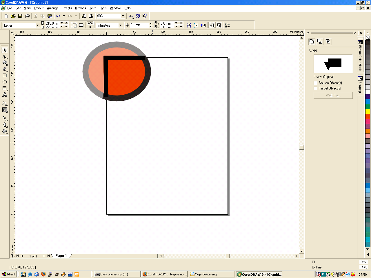

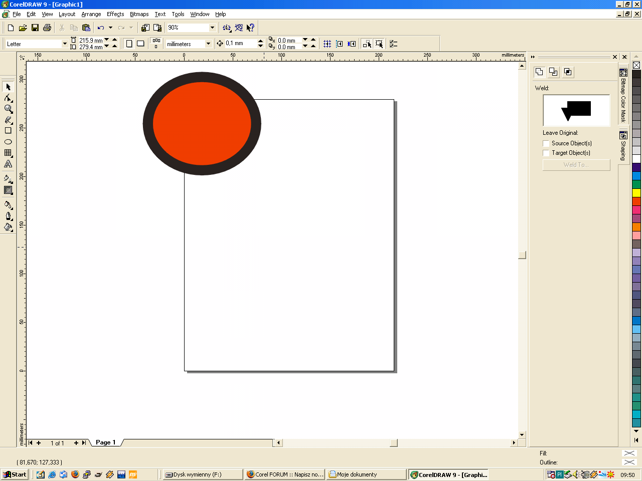

Witam.
Jak przyciąć obiekt wystający poza obszar roboczy do rozmiarów tego obszaru?
(Tak jak na załączonym screenie co zrobić, by okrąg dopasował się do rozmiarów obszaru roboczego nie tracąc ustawień obramowania)
Zrzut

Witam, czy oto Tobie chodzi???
Pobierz Plik ściągnięto 1634 raz(y) 137.91 KB

Wysłany: 11 Maj 2007, 10:27
O cos taiego jak na rysunku niżej (tak, by ta bledsza część została wycięta a ramka pozostałą)
Zrzut
Pobierz Plik ściągnięto 1137 raz(y) 61.47 KB

Narysuj prostakąt o wymiarach dokładnie takich samych jak strona. następnie wyrównaj ten kwadrat do środka strony (skrót "P"). Jak kwadrat pokryję się ze stroną wtedy zaznaczając go i obiekt do odcięcia zastosuj "częśc wspólną" 3 ikonka po spawaniu i przycinaniu.

prostokąt równy z ramką strony nie rysuje się - wystarczy kliknąć dwa razy na ikonkę przedstawiającą prostokąt na listwie narzędzi - automatycznie zamknie całą stronę bez potrzeby wyrównywania
