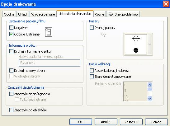

Wysłany: 2 Grudzień 2011, 13:12
Jeśli chcesz mieć tylko podgląd zobacz w : Plik - Podgląd wydruku - Ustawienia - Ustawienia drukarskie .
Pobierz Plik ściągnięto 312 raz(y) 49.25 KB
specialk
Dołączył: 01 Gru 2011
Posty: 6
Skąd: Wrocław
Wysłany: 2 Grudzień 2011, 13:33
Też nie można odwrócić...

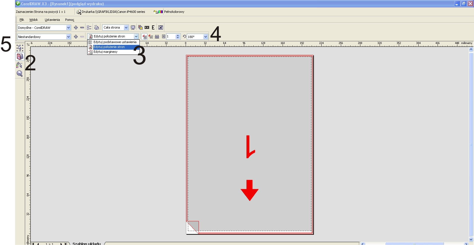

beerseeker
mgr sztuki
Wersja CorelDRAW: X5
Pomógł: 1 raz
Dołączył: 19 Cze 2007
Posty: 31
Skąd: Rzeszów
Wysłany: 5 Grudzień 2011, 08:26
miałem podobny problem i rozwi ązałem go tak, jak na załaczonym screenie.
1. podgląd wydruku
2. klikamy na 'układ rozmieszczenia' (ikona po lewej stronie)
3. z rozwijanej listy wybieramy 'edytuj położenie stron'
4. w liście 'obrót strony' dajemy 180 stopni
5. przełączamy się na 'wskaźnik i gotowe.
Innego sposobu nie znalazłem.
pozdro
screen - podgląd projektu obrócony o 180 stopni
