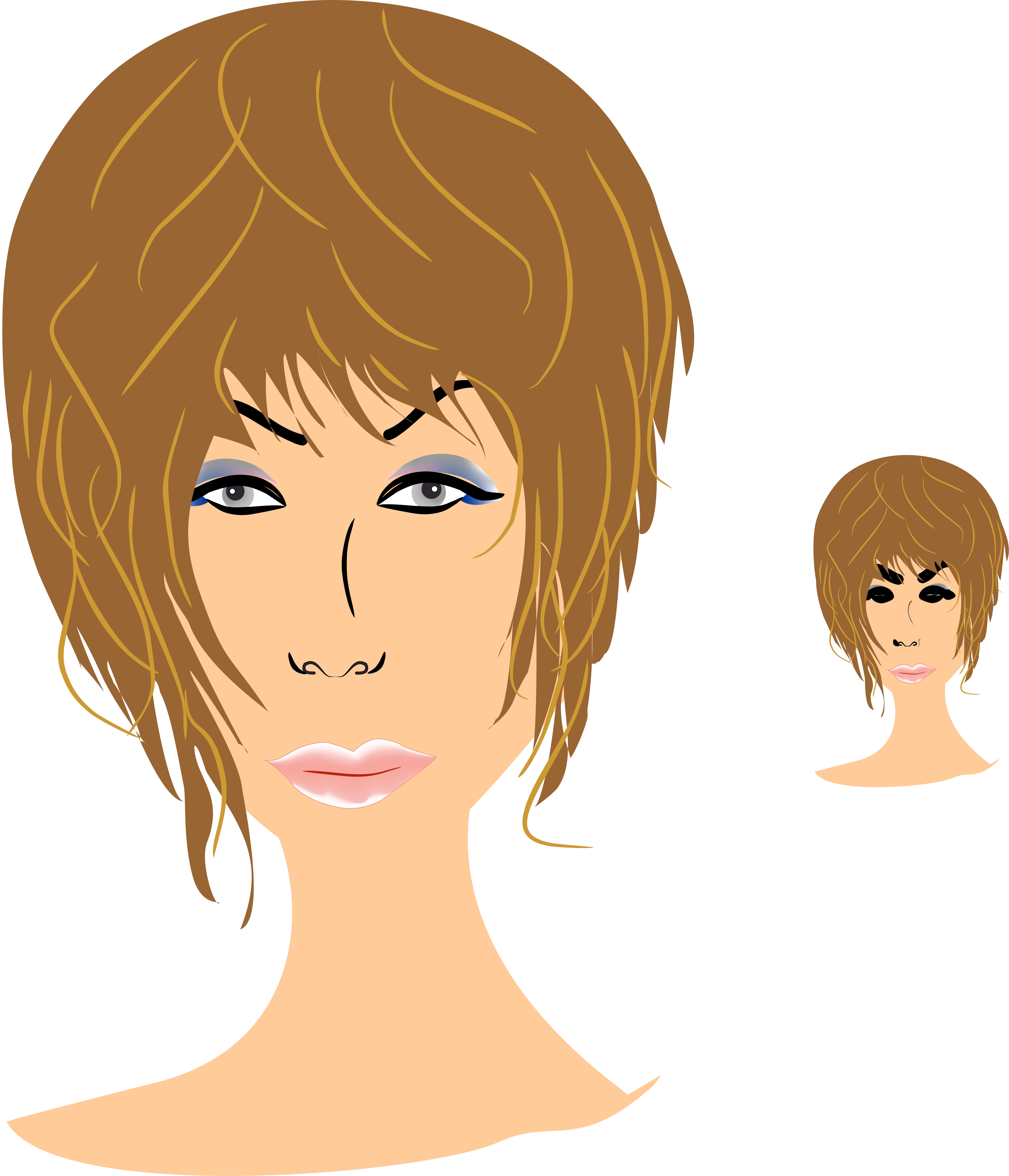

Witam. Jestem samoukiem , używam corelaX5, przy rysowaniu np twarzy używam pociągnięć ze środków artystycznych, ale przy zmniejszaniu obrazka, te pociągnięcia się nie zmniejszają i np oczy się zamazują, nie wiem jak to zrobić. Proszę o pomoc. Załączam zdjęcie na którym widać o co mi chodzi.

Prawdopodobnie, musisz włączyć skalowanie ;-)

Witam. Bardzo dziękuję, zaraz będę próbowała. Mam wprawdzie książki na temat corela, ale w nich nic na ten tamat nie znalazłam. Pozdrawiam.

Witam ponownie. Wielkie dzięki, wszystko super się udało, to było takie proste, ale trzeba wiedzieć. Pazdrawiam Ela.
