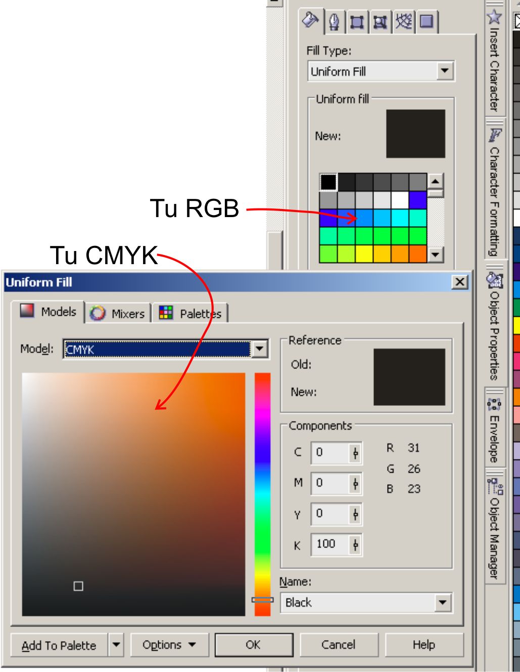

Rysuję obiekt, chcę nadać Fountain Fill (czy też Uniform), wybieram kolor From, rozwija się paleta, ale z kolorami RGB, jak zmienić tą paletę na CMYK-ową? Dodam, że mam aktywną paletę CMYK-ową.
Pozdro

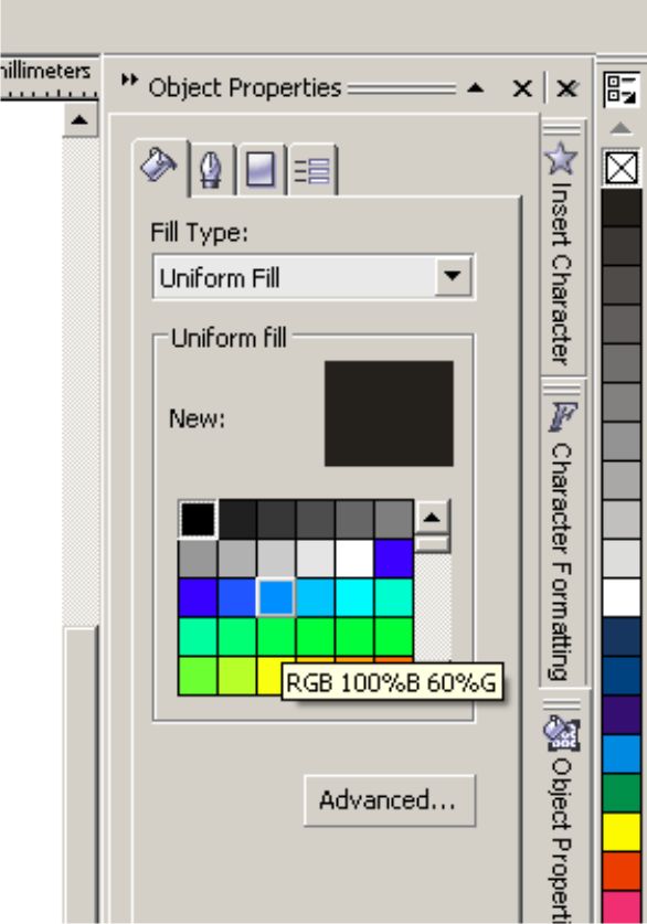

A po kliknięciu na Advanced mam CMYka, ale w rozwijającej się palecie RGB... Kuk w zał.

Martin Nez
Grafik?
Wersja CorelDRAW: 2019
Pomógł: 14 razy
Dołączył: 29 Sty 2011
Posty: 115
Skąd: Czmoń
Wysłany: 7 Grudzień 2011, 20:45
No to jeszcze bardziej się za***ałem... :D
Spróbuj tutaj: Narzędzia > Opcja > Dokument > Ogólne > Kolory...
Jest tam coś takiego jak "Domyślny tryb kolorów", który mam ustawiony na CMYK. Niestety nie mogę sprawdzić w pracy, czy to pomoże, bo Corel nie zapisuje mi ustawień bez ingerencji administratora systemu (sic!).
