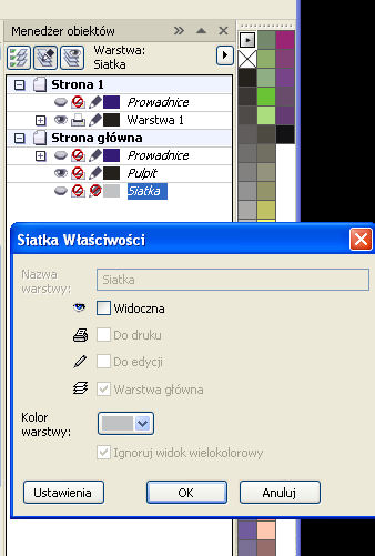

Mam taką przypadłość, że czasami - nie wiadomo dlaczego - dzieje mi się tak, że widać mi siatkę na wygenerowanych PDFach. Na pliku jaki zapisuje do tego formatu, widać kratkę jak w zeszycie szkolnym - siatkę. Dzieje się to tak ponieważ widzę że mam zaznaczoną siatkę jako "do druku". Ale ja tego nie zaznaczałem. W dodatku nie mogę nic zmienić. Nie mogę jej odznaczyć, bo się nie da (wyblakłe pole). Musze wszystko przekopiowywać do nowego projektu.
O co chodzi?

Kliknij na Właściwości

masz włączoną do druku a pdf jest formą druku, nie wiem czemu nie możesz wyłączyć

Ja wiem o tym, że mam włączoną "do druku".
Pytam się jak ją wyłączyć? Jak ją odfajkować bo się NIE DA.
Przecież to na sreenach widać, no panowie... :roll:
Nie mogę odfajkować zaznaczenia oznaczającego "do druku".
Wysłany: 7 Grudzień 2011, 17:32
Ja mogę wiec może F8 rozwiąże problem ?
Chyba ze masz jakąś studencką lub inna niepełną wersję programu.

No to zwyczajnie ja też mogę tymi opcjami manipulować.
Tylko czasem nagle dzieje się tak, że program postanawia dać sobie siatkę widoczną do druku i koniec. I nie mogę tego wtedy zmienić.

http://corel.wodip.opole....opic.php?t=4856

O rany. Aksa, dziękuję Ci pięknie. Kurczę, widzisz? Już nawet zapomniałęm, że kiedyś miałem ten sam problem i że nawet napisałem o tym posta na forum :lol:
