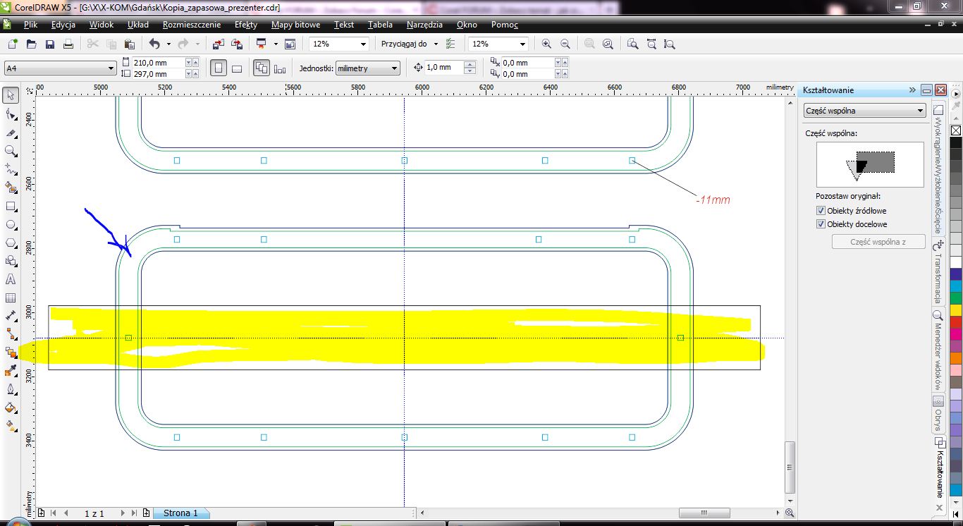

Potrzebuje skrócić obiekt o wielkość żółtego prostokąta po rozcięciu na dwa elementy potrzebuje to potem złożyć. W jaki sposób mogę tego dokonać bo męczę się i nie mogę do tego dojść.

-rozdzielić wszystkie grupy, o ile występują (Ctrl+U, Ctrl+U)
-połączyć w jeden obiekt (ctrl+A, ctrl+L)
-narysować prostokąt przycinający i umieścić w odpowiednim miejscu
-przyciąć
-zaznaczyć i rozdzielić obiekty góra i dół (ctrl+K)
-włączyć przyciąganie do obiektów (Alt+Z)
-zaznaczyć górną część
-przesunąć w dół aż zetknie się z dolną (pomoże w tym przyciąganie do obiektów)
-wyłączyć przyciąganie do obiektów (Alt+Z)
-zespawać zewnętrzne i wewnętrzne elementy
Procedura sprawdzi się pod warunkiem, że obiekty są krzywymi zamkniętymi.
Wysłany: 27 Grudzień 2011, 00:04
LUB
1. ustawić "skok" przesuwania o pożądaną wielkość (np. jeżeli chcesz pomniejszyć o 10 mm, to "skok" ustawić na 5);
2. F10, zaznaczyć WSZYSTKIE węzły na górnej/dolnej POŁÓWCE i kliknąć strzałki z klawiatury numerycznej - raz z góry, raz z dołu - jeżeli są węzły w środku to albo ich nie ruszać albo je wcześniej skasować;
3. powtórzyć dla wszystkich obiektów - z tego co widzę są trzy, więc 6 kliknięć wystarczy.
Wysłany: 27 Grudzień 2011, 02:41
Połączenie wszystkiego jest złym pomysłem bo zatraci się styl, który przecież nie musi być jednakowy dla wszystkich elementów.
PRZYCINANIE
