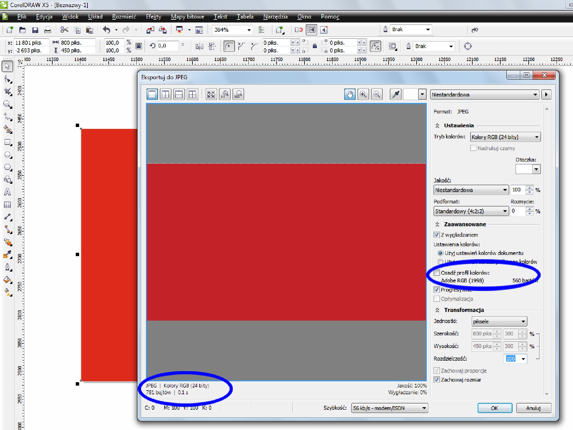

kawa, sprawdź czy przypadkiem nie dołączasz profilu kolorów to może dodać od 0,5 do 2 mb
Pobierz Plik ściągnięto 165 raz(y) 758.58 KB

hmm, wiesz co u mnie wygląda to inaczej...nie wiem czy kwestia innego Corela (mam X4) czy złego mojego dzialania, ale przy eksporcie pojawia się okno ''przekształć w mapę bitową" i nie widzę tam opcji 'zaawansowane' ani okienka z profilem kolorów. Wielkość pliku jest tylko trochę za duża: 1,03 MB :/

Sprawdzilam w pomocy jak sie dobrać do profilu kolorow. Znalazła. Wykliknięte było :(
