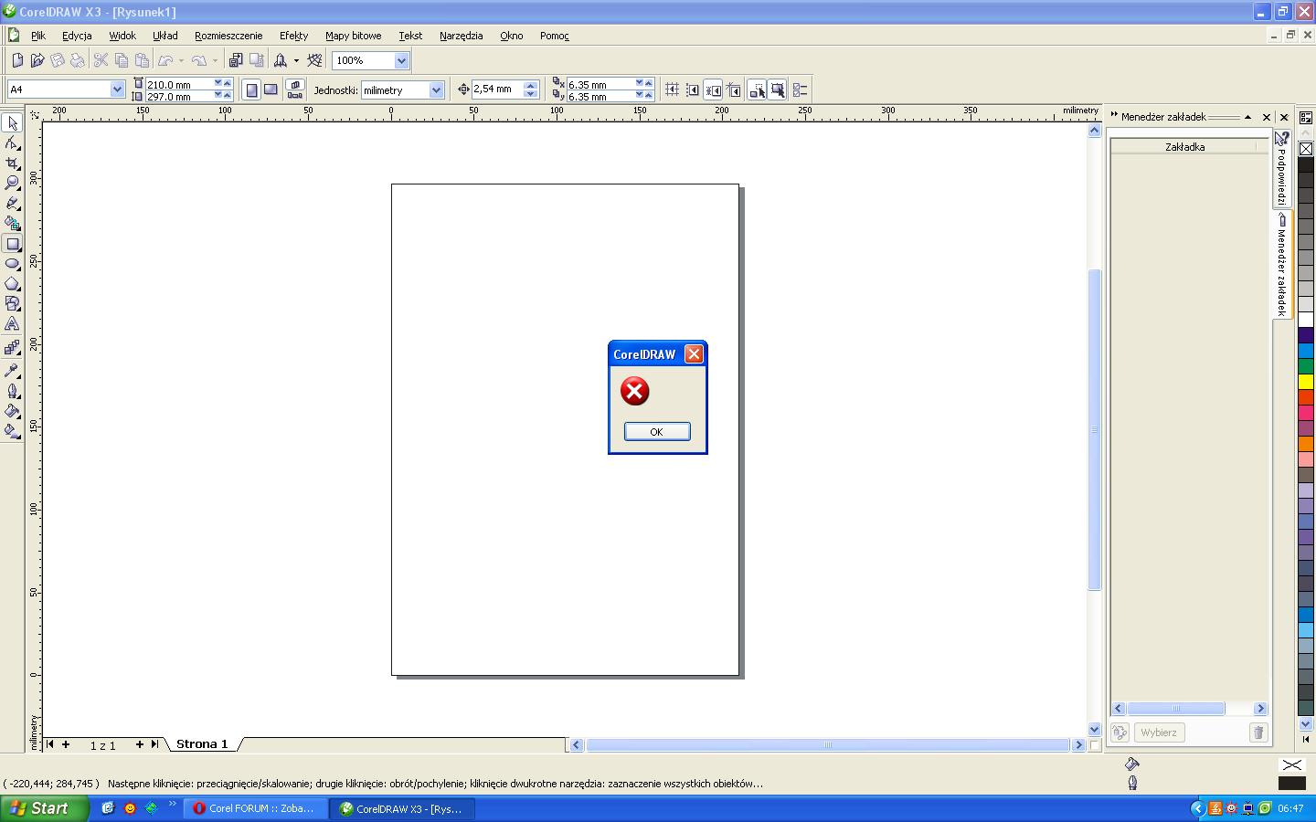

witam,
posiadam Corela X3, przy każdym ruchu pojawia mi się taki błąd, co mam zrobić, pomóżcie.
nie pomogła ponowna instalacja, naprawianie błędów też nic nie dało. usunęłam wpisy przed ponownym zainstalowaniem.
proszę o pomoc! :cry:

Jeśli to legalna wersja programu zacznij od uaktualnienia systemu Windows we wszystkie potrzebne składniki np:Net Framework itp.

Tak, legalna wersja, aktualizacje nie pomogły :cry:

Napisz dokładnie jaki masz system ,procesor kartę graficzną. Czy już Corel był instalowany i czy działał?

Corel chodził bez zarzutu przez jakiś rok, aż do pewnego dnia.
System:
Microsoft Windows XP
Professional
Wersja 2002
Procesor:
AMD Athlon(tm) 64 Processor 3200+
2.01 GHz, 2,00GB RAM
Karta Grafiki:
Matrox Millennium P650 PCIe 128
Wysłany: 3 Styczeń 2012, 12:41
System dosyć stary sądząc po karcie graficznej i procesorze. Napisz jeszcze ile masz pamięci RAM ? Windows 32 czy 64

najprawdopodobniej masz kłopot z systemem Windows- ale pewności nie mam
najprościej:
spróbuj przywrócić system z okresem wstecznym - o ile masz jakieś punkty przywrócenia systemu do daty kiedy Ci ten Corel hulał - jak nie zadziała to na pewno przeinstaluj sobie XP od początku i powinno wszystko ruszyć po staremu !

Jaki masz Service Pack? Sądząc po wersji Win zapewne SP 2. Może aktualizacja do SP 3 pomoże. W niektórych przypadkach sprawdzała się, jeśli nie, zostaje odinstalowanie corela, wyczyszczenie rejestru systemu:
http://www.centrumxp.pl/W...e_rejestru.aspx
No i ponowna instalacja Corela.
