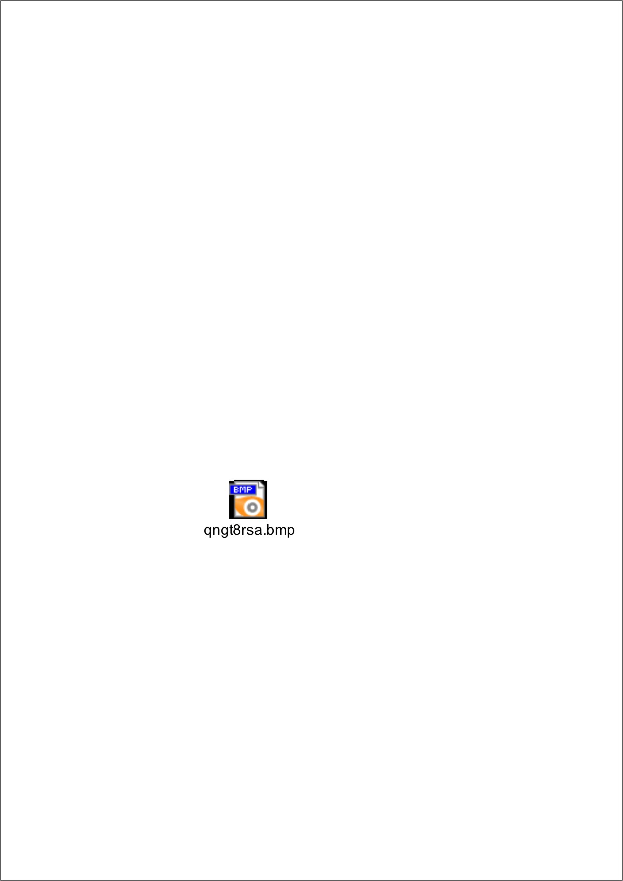

Wysłany: 22 Styczeń 2013, 10:24   Nie wkleja obrazka tylko link
Witam! Taki problem się pojawił. Zamiast wklejać obrazki prosto ze strony internetowej (metodą kopiuj - wklej) pokazuje się ikona z łączem do obrazka. Gdy obrazek mam na dysku to wszystko jest ok. O co kaman?? Mam Corela 11
Pobierz Plik ściągnięto 199 raz(y) 52.96 KB

Prawdopodobnie wina przeglądarki.
Wysłany: 22 Styczeń 2013, 12:35
Już kiedyś BYŁO O TYM - poszukaj najpierw zamiast dublować tematy.
Jak powiedział spin, zależy od przeglądarki. Opiszę jak mam w CHROME'ie - jak klikasz PPM na obrazku i wybierasz KOPIUJ OBRAZEK i potem w Corelu zrobisz CTRL+V to obrazek wejdzie bez problemów. Nie działa przeciąganie obrazków. Możesz też kliknąć PPM i zrobić ZAPISZ OBRAZEK i walnąć go gdzieś na dysku. Wtedy z okna/zakładki pobierania możesz przeciągnąć obrazek do Corela.
