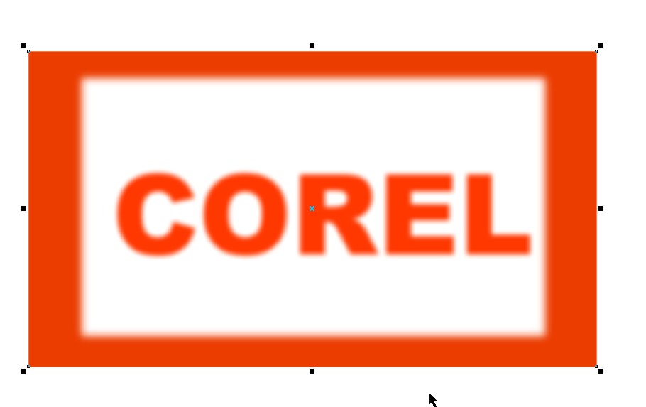

Wszystko wyjaśni film.
http://www.sendspace.com/file/fzke7p
Po duplikowaniu obiektu. Przekształcaniu go w bitmape, nie reaguje prawidłowo na efekty które mu zapodaje... W tym przypadku na rozm. gaussoowskim, widać że zwiększanie poziomu rozmywania - tylko zwiększa bądź zmniejsza stopień przezroczystości danego obiektu... Resetowałem ustawienia programu i nic.

Sprawdzałem u siebie i jest ok. (Sprawdzałem w ver. 9, 11, 12 i X3) :?:

Tak u mnie też jest ok, u Moog niestety nie resety itp. nie pomagają, męczymy temat od 2 dni..

hmm przeksztać w bmp .. BEZ przezroczystości

no działa!... ale teraz - nie idzie tego użyć jako warstwy, tzn. można użyć ale ścina

wyeksportuj do .. czegokolwiek do obróbki rastra.. TAM zrób efekt .. zaimportuj .. DRAW .. jest od wektora.. nie od BMP ;)

Może i tak, ale taki efekt można bez problemu uzyskać w Draw...

herbate ... da się również posłodzić widelcem .. tylko PO CO ? ;)

no to ok :) w PP bez problemów
