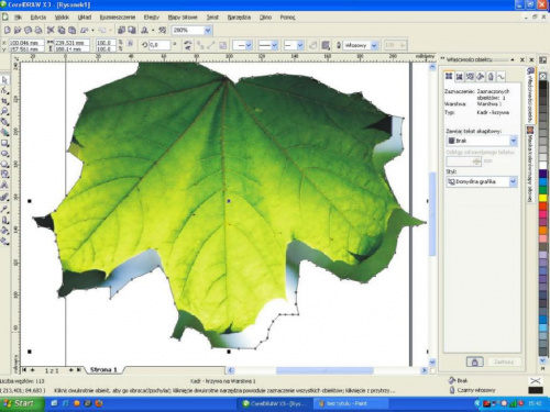

siemka
mam pytanko czemu jest przesuniecie na koniec kadru jak swoja glowe kadruje, jak to wyzerowac jak sie da oczywiscie.

Opcje\Obszar roboczy\Edycja\Automatycznie wyśrodkowuj zawartość nowych kadrów - masz prawdopodobnie włączone.

musialem odchaczyc to cos - bylo zaznaczone dzieki
