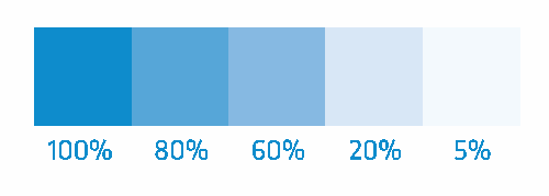

Witam, szukam jakiejś książki lub poradnika jak robić skrypty pod corela draw który mógł by robić conejmniej takie rzeczy ja w zął.
Każdy link jest cenny.
Pobierz Plik ściągnięto 412 raz(y) 4.21 KB
Wysłany: 10 Styczeń 2012, 09:23
Corel tak jak cala masa programów uzbrojonych w VBA potrafi nagrywać makra.
Na początek wystarczy uruchomić rejestrator i narysować obrazek. Później wcisnąć alt+F11, znaleźć nagrany skrypt i przeanalizować to co się w nim znajduje. Dobrą metodą jest też podglądanie tego co już inni wymyślili, po co wymyślać proch jak Chińczycy już dawno go wymyślili :) Corel posiada całkiem przyzwoity help, także ten dotyczący VBA. Żeby narysować kilka kolorowych prostokątów z całą pewnością to wystarczy.
