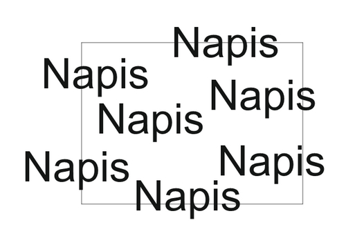

Nie mogę przyciąć tekstu by nie wystawał za ramkę :-(
Kombinowałam na różne sposoby i nie wiem co robię nie tak :-/

Sprawdź w" Widok szkieletowy "czy nie ma tam jakiś śmieci ewentualnie dołącz plik .

Może zamień tekst na krzywe? Chociaż nie powinno mieć to znaczenia, u mnie w 9ce nie ma, i bez problemu ramką mogę przyciąć tekst.

Oj ja durna bździągwa :lol:
Cały czas mi się przycinało tylko wystarczyło przesunąć nowo powstałą grupę, której nie zauważyłam :-/
Ubzdurało mi się, że ma zostać ramka z napisami.
Dzięki.

Można również zgrupować obiekty i użyć na tej grupie szybkie kadrowanie do prostokąta. Osobiście użyłbym sposobu powyżej, ale tak też się da.
