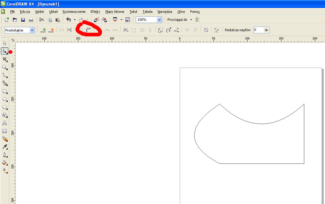

czym mam powyginac ten zaznaczony rysunek:

Przekształcasz na krzywe jeśli nie są już przekształcone, następnie zaznaczasz całość narzędziem kształt i klikasz na zaznaczony na rysunku łuk .

ok dziala dzieki
