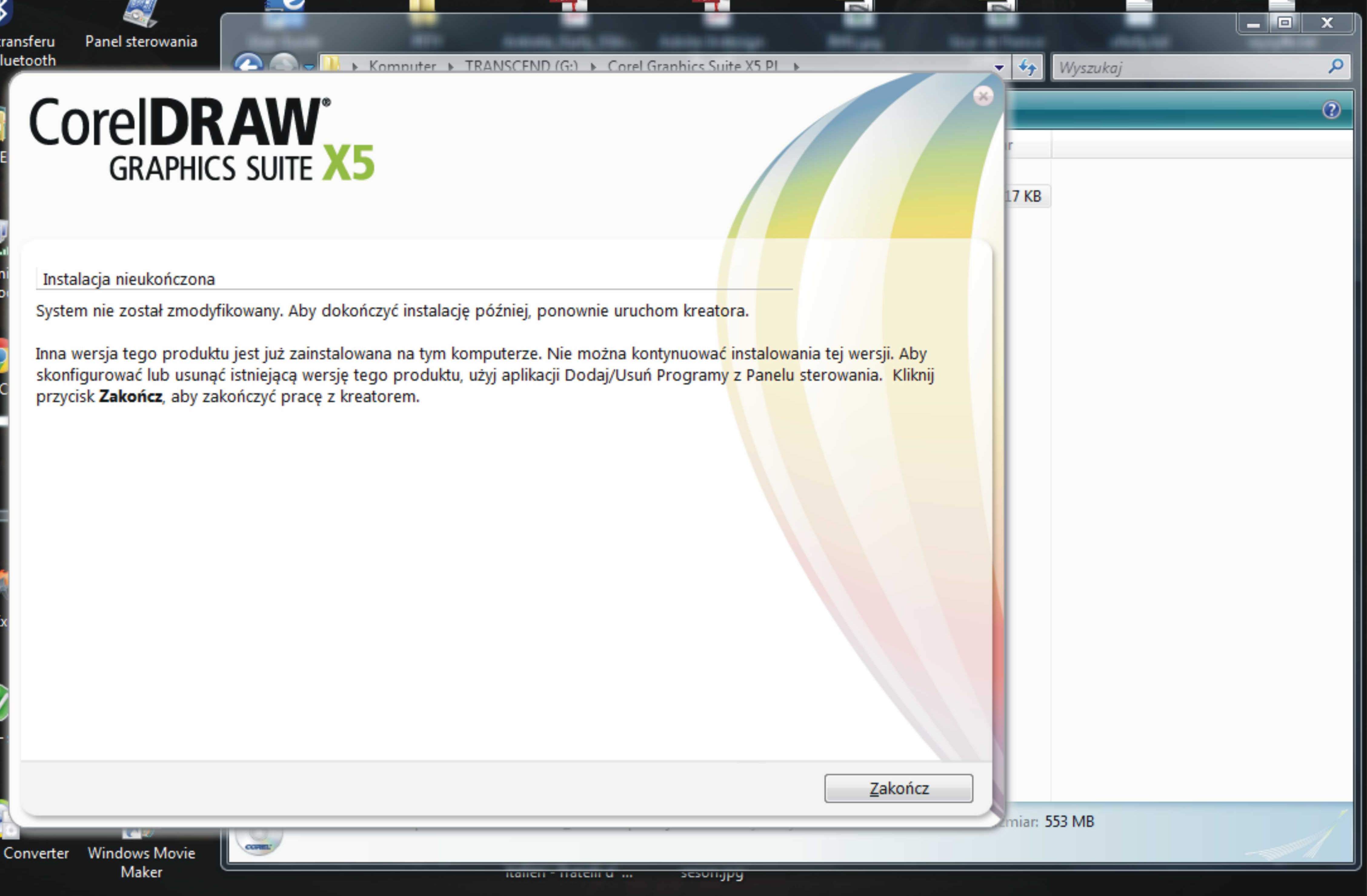

Witam serdecznie na forum, jestem nowym użytkownikiem (nie zdążyłem przejżeć dokładnie forum), dlatego też z góry przepraszam jeśli podobny wątek lub taki sam już istnieje. Ale do rzeczy, po odinstalowaniu Corel`a X5 wers. anglojęzyczna chciałem zainstalować program w wersji polskiej i tu schody .... pojawia się komunikat (w załączniku).
Wszystkie rejestry foldery itp związane z Corelem X5, które zostały po odistalowaniu zostały usunięte. Pop ponownej próbie instalacji pojawił się ten sam komunikat.
Dodam, że poprzednie wersje X3, X4 oraz anglojęzyczna X5 instalowały się bez problemu oraz działały bez zarzutu !
Z góry dziękuję za pomoc !

Jednak nie wszystko zostało usunięte ,skoro program widzi jakieś pozostałości po starszej wersji programu i chce je modyfikować .Po usunięciu pozostałości programu wejdź do rejestru i usuń foldery związane z CorelDraw (gdzieś już o tym pisaliśmy w ubiegłym roku trzeba tylko przeszukać forum).

W międzyczasie poszperałem troszkę na forum i faktycznie podobna sytuacja była już przedstawiona. Zrobiłem tak jak poradzono, użyłem dwóch programów CCleaner 3.15.1643 i TuneUpUtilities2012, pozostałości usunąłem z palca, ścieżka
HKEY_CURRENT_USER\Software\Microsoft\Windows\CurrentVersion\Internet Settings\Zones\
czysto foldery od 0 do 4 żadnych udziwnień a przy instalowaniu cały czas d.....a

Wszystkie kroki jakie musisz wykonać przed instalacją

Serdeczne dzięki, bardzo przydatne informacje. Faktycznie niektóre komendy pokazały pliki, które siedziały jeszcze w systemie. Skorzystałem ze wszystkich wskazówek problem nadal istnieje ........
Ponowne instalacje wersji X3 i X4 odbywają się bezproblemowo.

Widocznie gdzieś jakieś śmieci jeszcze siedzą .Niestety Vista to system który potrafi czasem namieszać, miałem kiedyś i szybko wróciłem do XP . Nie mam już pomysłu co zrobić , gdyby nie fakt że już miałeś zainstalowaną wersję X5 sugerowałbym ze brak jakiś składników systemu typu NET Framework ,ale w tym wypadku nie ma pomysłu po za reinstalacją systemu o ile bardzo zależy Ci na X5 .

No i problem sam się rozwiązał. Wystarczyło uruchomic ponownie instalatora X5 wer. angielskiej. Na starcie pada pytania o instalację, modyfikację lub usunięcie programu :)
Potem istalka X5 wer. polskiej poszła bez problemu.
