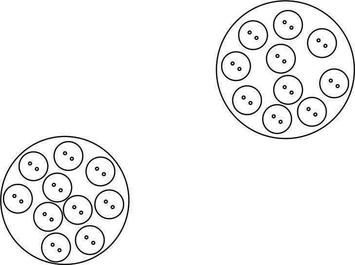

przeszukalem net ale na temat corela nie wiele mozna pomocy znalezc. Siedze od kilku godzin i probuje wykonac cos takiego. Mam 10 kolek (wszystkie takie same) np 5mmx5mm. I potrzebuje te 10 kolek wstawic do jednego kola, ale w taki sposob aby one byly rozlozone w sposob zorganizowany. Przyklad w zalaczniku.

Zna ktos jakas magiczna sztuczke by to zrobic?

M<niej wiecej tak jak jest to na rysunku (lewa strona na dole) aby maksymalnie dawalo to efekt kola dobrze wypelnionego. te koleczka to diody ktore musze zamontowac w okregu aby symulowaly zarowke.

Przepraszam ale piszesz nadal niejasno, co to znaczy koła dobrze wypełnionego? Może spróbuj ręcznie tak je poukładać jak ci pasują? Rysunek po lewej na pewno nie jest zorganizowany, cokolwiek masz na myśli, no, chyba że "artystyczny nieład" :)

Oba te rysunki wykonalem recznie, bez jakiego kolwiek wyrownania. Domyslam sie tez ze jedna z metod o ktorej pomyslal boro to najpierw wybrac 7 lub osiem kolek i wyrownac je do obwodu kola duzego a nastepnie w srodek wstawic 2 lub 3 kolka. A mi chodzi o to czy corel bedzie "umial" sam wypelnic to kolko duze tak jak ja to zrobilem w przykladzie z prawej strony rysunku. joannaw.79 wlasnie ten rysunek po lewej to przyklad zlego ustawienia, wlasnie widac ten nielad artystyczny ktory jest tutaj niepozadany. No juz nie wiem jak to jansiej napisac. :-/

tak na szybko masz w zal. pliku kilka możliwych układów. Z automatu tego nie zrobisz, nie ma takich magicznych sztuczek.
Jeżeli wykorzystasz symetrię i obrót, to w parę sekund równo rozmieścisz 8 diod na obwodzie. Pozostałe dwie w dowolnych miejscach. To najszybszy sposób.

Wlasnie ten trzeci z lewej w pierwszym rzedzie, jest najbardzie odpowiedni. W tej chwili robie proby i widze ze w corel x5 tam gdzie mamy "transformacion" jest mozlwiosci np obracania danego obiektu ale nie ma tak jak bylo w wersji 11 ze mogles od razu wykonac obrot kopiujac dany element !! Taka forme "recznego - automatycznego" to wiedzialem, tylko myslalem ze jest jakas inna metoda lub skrypt ktory by to rozwiazal.

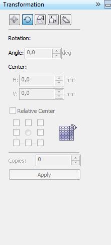

Ta metode znam i czesto ja stosuje. Zobacz jak wyglada opcja transformacja w X5 (juz pomijam wszystko ale z kazda nowsza wersja corel coraz czesciej "psuje" swoj produkt)

A czemu udoskonalone, mi brakuje jednego przycisku (jak na zalaczonym obrazku)!!
Wysłany: 31 Marzec 2012, 19:10
Ano dlatego, że kiedyś trzeba było wiele razy klikać, a w X5 wystarczy wpisać ile razy ma się skopiować i kliknąć.

Faktycznie, teraz jak napisales, to zauwazylem ze jest tam opcja "Copies". :shock: A no jak ktos jezdzi na pamiec jedna i ta sama ulica to jak postawisz nowy znak to sie go nie zauwazy. Tak to jest jak sie cos robi lopatologicznie :oops:
