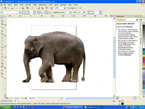

siemka
jak zrobic ten obrazek, trasowanie probowalem i nieda rady sa jakies metody jeszcze dzieki
http://images43.fotosik.p...02a3d921med.jpg
po trasowaniu wyglada tak: metoda zyrafy odpada
http://images41.fotosik.p...4811c473med.jpg

mozesz uzyc Corela Photo-Paint i przy pomocy rozdzki zaznaczyc tlo i pozniej je usunac
mozesz tez obrysowac slonia w Corelu Draw za pomoca krzywych beziera a nastepnia przy pomocy szybkiego kadrowania wpisac slonia w obrys

s-p-i-n napisał/a:
rozdzka niewyszlo, ciezko sie zaznacza na czerwonym tle

Najprościej będzie dodawać punkty bezpośrednio na bitmapie, usuwając tło - potem można odcinki przekszatałcić na krzywą i dokładnie dopasować odcięcie. Minus tej metody to ostra krawędź bitmapy, ale można sobie z tym poradzić.

po kadrowaniu wychodzi tak http://images39.fotosik.p...3320f332med.jpg
Wysłany: 31 Styczeń 2012, 08:08
TimeShift, bo ta linia się sama do słonia nie dopasuje :-) Odcinki między węzłami zamień na krzywe i dopasuj do słonia.
Zresztą uważam, że to zła metoda. Po co się mordować jak można obrazek wykadrować przy pomocy zwykłej krzywej Beziera?
