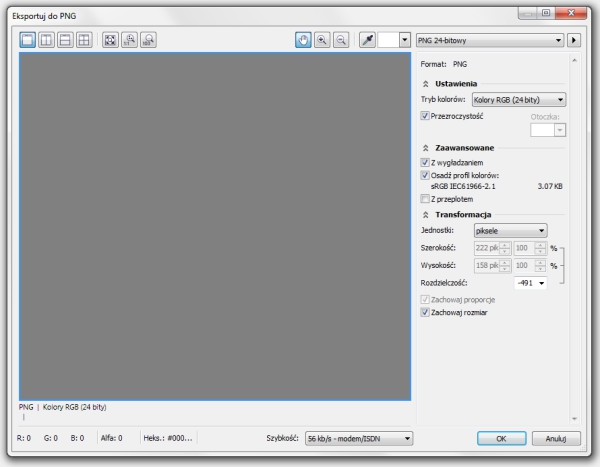

W trakcie zmieniania rozdzielczości DPI przy eksportowaniu grafiki, zmieniają mi się również proporcje obrazka.
Czy tak aby na pewno powinno być?
Pogrzebałem trochę i doszedłem do wniosku, że jest to na tyle głupie, że aby tę wartość (daną szerokość i daną wysokość) zachować taką jaka jest, to najpierw zmieniamy rozdzielczość DPI na inną (np. na niższą - wtedy burzą się wysokości i szerokości), a potem ręcznie zmieniamy, wpisujemy te same wymiary co poprzednio. Jak to uczynimy, to dostaniemy plik o tych samych wymiarach ale o mniejszym DPI.
Dlaczego po prostu więc nie możemy sobie zmienić DPI tak aby wymiary zostały takie same tylko tak musimy kombinować?

a od czego masz opcję - zachowaj rozmiar oryginalny? :)
Bogumila M.
Wysłany: 18 Grudzień 2012, 16:50
Gdy włączę opcję "Zachowaj rozmiar oryginalny" w okienku "Rozdzielczość" pojawia się liczba -491. Nie próbowałam zapisać pliku z taką rozdzielczością. A może powinnam? Może przybyłoby mi miejsca na dysku?

Ta opcja KOMPLETNIE NIE DZIAŁA.
Mam więc tę opcję od tego tylko, aby się wkurzać na nieudolność Corela.
Bogumiła ma racje we wszystkim co pisze.
Ej, nie sądziłem że te problemy są rangi globalnej, myślałem że tylko ja mam takie dziwności na swojej drodze z Corelem. Ale jak taki błąd występuje jeszcze u kogoś to przecież to są JAKIEŚ JAJA! Takie coś! To akurat istotna, bardzo ważna opcja.
