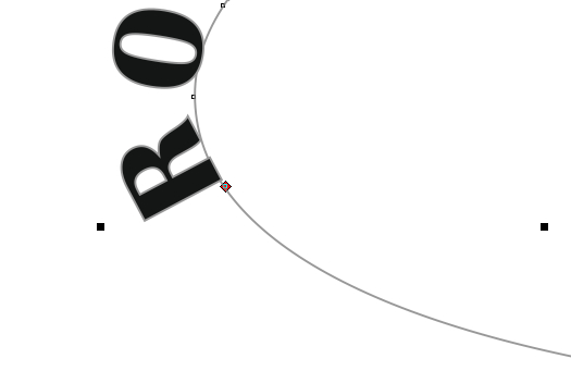

Czy można jakoś usunąć elipsę/krzywą na podstawie której wprowadziło się tekst, który rozpościerał się wzdłuż tej krzywej/elipsy?
Tworzę koło, zamieniam na krzywą i modeluję (wyginam). Do takiego wygięcia wprowadzam tekst, który będzie się wywijał wraz z tą krzywą.
I w tym momencie kiedy usuwam krzywą, usuwa się i tekst na niej a nie da się ich oddzielić. To znaczy da się, ale wtedy tekst jest już krzywymi i traci możliwość edycji tekstu.
Jak więc zrobić by odłączyć na stałe np. tekst z poniższego obrazka (pozbyć się koła) ale w sposób taki by tekst został na swoim miejscu nienaruszony i możliwa była jego edycja (np. zamiana litery z dużej na małą itp).

Dzięki Wam, nie wiedziałem że trzeba klikać (że można) z CTRL.
chezare napisał/a:
LMożna by ten problem ominąć, postępując tak jak wyżej ale nie kasować krzywej, która posłużyła do wygięcia tekstu tylko ją schować (nadać taki kolor jak tło, przesunąć ją na spód albo na niedrukowaną warstwę. W takim przypadku zawsze będzie można tekst zmodyfikować i ponownie dopasować do tej krzywej.
Ale wtedy Chezarre ona nam się wpieprzy w paradę. Będziemy chcieli wybrać inny obiekt, a program zinterpretuje że wybieramy nią bo jest największa. Pole zaznaczenia wtedy jest do wyboru możliwe. Tak jak na screenie. Mamy dużą ścieżkę, ustaliliśmy że jest niewidczona, ale ona cały czas nam wpadać będzie w zaznaczenie jak będziemy chcieli tam klikać.

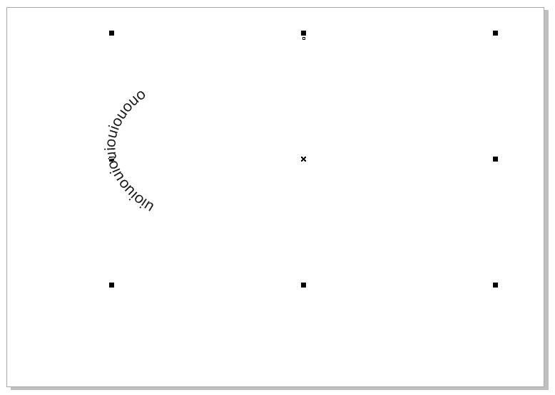

Ale wtedy, gdy zrobię tak jak mówiłeś (nie trzeba wyłączać "do edycji") to jak już zaznaczam sam tekst, to on mi się nie przenosi wtedy "tak jak lezy" w inne miejsce, a obkręca się wokół elipsy. Na poniższym obrazku przeniosłem elipsę na inną warstwę. Na warstwie poprzedniej został sam tekst, ale nie sposób go przenieść w prawo bo dalej uzalezniony jest od elipsy.
I drugie pytanie. W innym poście ktoś powiedział że klikając NA OBIEKT z wciśniętym klaw. CTRL możemy wybrać tylko ten jeden obiekt (z np. całej połączonej grupy). Zatem mam pytanie jak możemy to zrobić w MENEDŻERZE OBIEKTÓW? Bo tam czy klikamy bez CTRL, czy z wciśniętym CTRL to zaznaczają się OBA elementy. Nie możemy w tej sekcji wybrać tylko jednego z nich. Dlaczego więc na obszarze roboczym możemy wybrać jeden element z grupy za pomocą użycia dodatkowego CTRL, a tej samej czynności już w ogóle nie możemy zrobić w menedżerze obiektów? Przecież to aż prosi się by tam można było POJEDYNCZO zaznaczyć dowolny z obiektów.

Coś musisz robić nie tak jak trzeba?

Chezarre, już rozumiem. Najlepsze rozwiązanie to po prostu odłączenie tekstu od krzywej. Ale by to zrobić trzeba zaznaczyć TEKST. Musi być tekst zaznaczony też w menedrzerze obiektów. Bo inaczej to pole "rozłącz' będzie wyblakłe.
