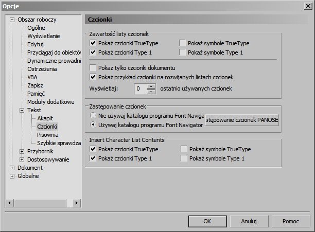

LogoPedant
Wysłany: 6 Luty 2012, 12:49
A jak wyglądają u Ciebie ustawienia dotyczące fontów? Może tam jest problem?
Ja mam takie parametry:
Pobierz Plik ściągnięto 339 raz(y) 142.8 KB
