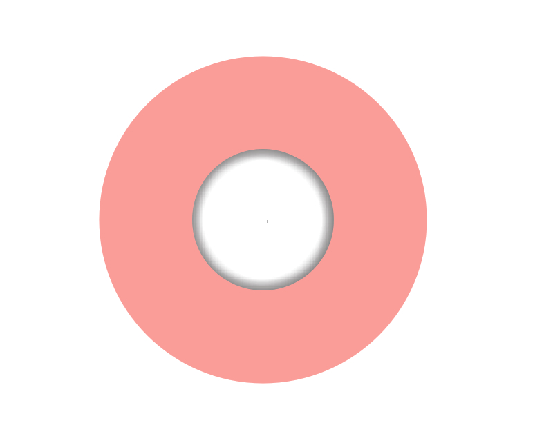

A nie da się sprawić jakimś cieniem żeby sam cień pojawił się tylko wewnątrz dziury tego kółeczka co masz po prawej? Tylko byśmy sam obrys cienia wewnątrz ujrzeli, bez cienia na zewnątrz?

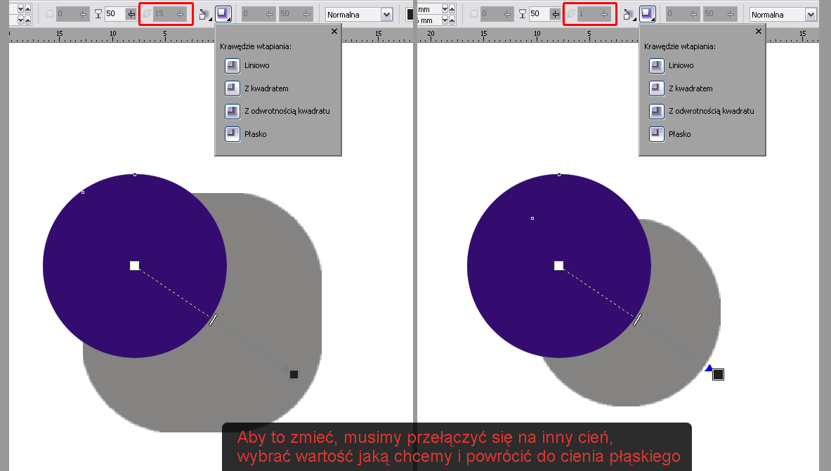

Abstrahując już od tego, że to cieniowanie w ogóle jest zepsute, bo wiele razy nam pole wyboru wtapiania cienia robi się wyblakłe jeśli wybierzemy jakiś jego rodzaj z drugiego menu po prawej stronie. Wtedy nie możemy edytować cienia wtapiania, musimy się wrócić do innego cienia, ustawić wtapianie jakie chcemy i potem wybrać to co chcemy, bo wtedy cień sie ustawi z takim wtapianiem i także zrobi wyblakły. I robić na czuja trzeba. Co za!

Taki chcę cień. Da się?

W moim przypadku cieniowanie działa poprawnie, więc nie pomogę Ci z problemami wtapiania, etc, które opisujesz...

LogoPedant, dziękuję za infografikę z instrukcją kadrowania. Natomiast to co pokazałeś, nie jest tym o co pytam. Cień jaki chciałbym uzyskać ma być widoczny TYLKO I WYŁĄCZNIE "do środka". Spójrz na mój obrazem z różowym kółkiem i cieniem widocznym tylko wewnątrz wyciętych pól. O uzyskanie takiego efektu mi chodzi.
Ale jak widzę, nie jest możliwe zrobienie takiego cienia w sposób wyboru jakiegoś ustawienia z presetów cienia.

Na pewno? Sprawdź jeszcze raz. Bo NIEMOŻLIWE, że u Ciebie to działa a u mnie nie. Sprawdź, poskacz, pobaw się tymi wtopieniami, zmieniaj z jednego na drugi - i w którymś momencie zniknie Ci możliwość edycji wtapiania przy okazji cienia o nazwie "płaskie" i aby móc edytować wtapianie na cieniu płaskim, będziesz musiał wybrać inny rodzaj cienia, tam ustawić wtapianie i potem mając w pamięci wybrane wtapianie na tym innym cieniu, powracasz do cienia typu płaski i ma on już inny rodzaj wtapiania (ale również niemożliwy do zmiany). LogoPedant, sprawdź bo tak to wygląda. Uwierz mi. WIEM CO MÓWIĘ.

F-Głowy, to jest ciut inaczej cień do środka oznacza DO ŚRODKA OBIEKTU ale nie fizycznego środka tylko obszaru między krawędziami nie ma takiej opcji która by dawała bezpośrednio efekt jaki chcesz bo... w naturze też nie istnieje można to obejść robiąc np.: cień z parametrem do wewnątrz następnie rozdzielając go i pomniejszając wtedy krawędzie "wyjdą" do środka obiektu

F-Głowy napisał/a:
A czy też masz ten sam problem z wybraniem wtapiania cienia? Że staje się nieaktywne?
Jeśli chodzi o płaski, to zawsze tak było - nie wiem dlaczego, choć myślę, że chodzi o to iż z założenia nie ma on wtapiania bo nie ma rozmycia krawędzi ( to mój wniosek, nie poparty niczym)
No ale skoro nie ma, to dlaczego ZOSTAJĄ NAM PRZENIESIONE opcje wtapiania z poprzednio używanego presetu przy wtapianiu jako "płaski"?

Wysłany: 8 Luty 2012, 23:58
F-Głowy, dla mnie płaski służy tylko do tego by sprawdzić jaki będzie obszar oddziaływania cienia poza tym nie interesuje mnie wolę stworzyć kopie obiektu

Nie wiem czy kwestia tego cieniowania jest jeszcze aktualna, ale chciałbym przedstawić moją propozycję rozwiązania problemu cienia "do wewnątrz".
Ja efekt pożądany przez F-głowy uzyskałem robiąc dwa obiekty - jeden to różowy pierścień, drugi to węższy pierścień pod nim, z cienia.
W efekcie widzimy tylko różowy pierścień z cieniem pośrodku.
Plik z przykładem http://dl.dropbox.com/u/30562078/cienie.cdr
