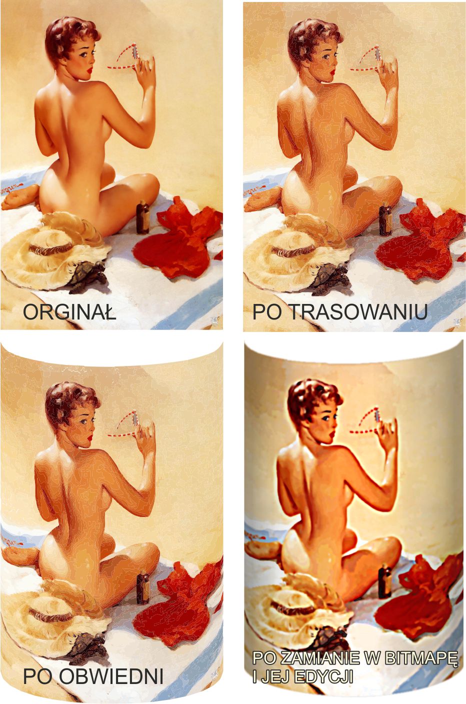

Automatycznie się nie uda, ale można wykonać to ręcznie. Stworzenie walca jest proste - rysujesz okrąg i z panelu bocznego dodajesz efekt głębi równoległej. I tu zaczynają się schody. Trzeba ruszyć wyobraźnią oraz odpowiedzieć sobie na pytanie: "Czy zdjęcie ma otaczać walec, czy też tkwić na nim jak etykieta?"
W pierwszym wypadku jest to dość trudne i dużo zależy od umiejętności obsługi Photo Paint-a w 2 też zrobisz to POPRZEZ TRASOWANIE oraz zabawę w PP.
to jest robione sposobem 2
Pobierz Plik ściągnięto 506 raz(y) 223.42 KB

Jeśli ma otaczać tubę to najpierw należy zdjęcie podzielić na 3 części w proporcji 1/4;2/4;1/4. Części 1 i 3 odbić w poziomie a następnie połączyć będą stanowiły tył zdjęcia oczywiście obwiednia później w na nich użyta musi być odbita w pionie ( nie wiem ale chyba nie można tego zrobić automatycznie).
Zrobienie tego w czystym PP da lepszy efekt (unikamy trasowania), ale jest dużo trudniejsze.

Tak w pierwszym wypadku chodzi o efekt podobny do słupa albo raczej do dużej etykiety, w drugim raczej o banderole

pchłapytajka, możesz skorzystać z 1 metody ale jak mówiłem nie jest zbyt dokładna
