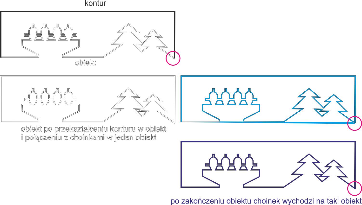

przede wszystkim to nie jest jeden obiekt - to jest jeden obiekt oraz kontur (ramka to kontur, kształt z choinkami to obiekt).
kliknij na ramkę i przesuń, a zobaczysz o co chodzi, zwróć uwagę na wypełnienie i kontur i poklikaj i zobacz co się dzieje z jednym i drugim.
w zależności co chcesz uzyskać można albo na nowo obrysować kształt z choinkami, albo kontur ramki zamienić na obiekt i połączyć.
kształt choinek nie jest dokładnie zakończony i po jego zamknięciu mamy "dobry" obiekt.
