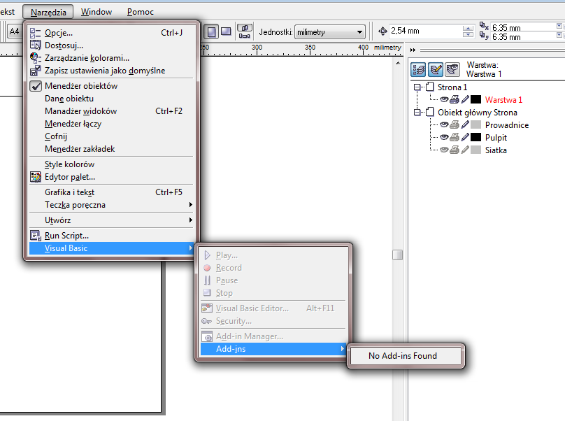

Wysłany: 19 Styczeń 2012, 21:35
Nie mam tych opcji, o których pisze Abu. :(
Pobierz Plik ściągnięto 424 raz(y) 65.52 KB
Wysłany: 22 Styczeń 2012, 03:11
Najpierw skopiuj plik getarea12.gms do katalogu gdzie Corel przechowuje takie wynalazki.
Standardowo w 12 będzie to chyba tak:
Corel\Corel Graphics 12\Draw\gms
Z menu narzędzia wybierasz Opcje. Na liście rozwijasz pozycję Dostosowanie i wybierasz Polecenia. Co dalej ilustruje obrazek.
Jak znajdziesz właściwe polecenie, klikasz go i ciągniesz na górę gdzie masz narzędzia. Po drodze można jeszcze zmienić ikonę i przypisać klawisze skrótów. Od tej pory wystarczy zaznaczyć figurę i kliknąć wyciągniętą ikonę.
