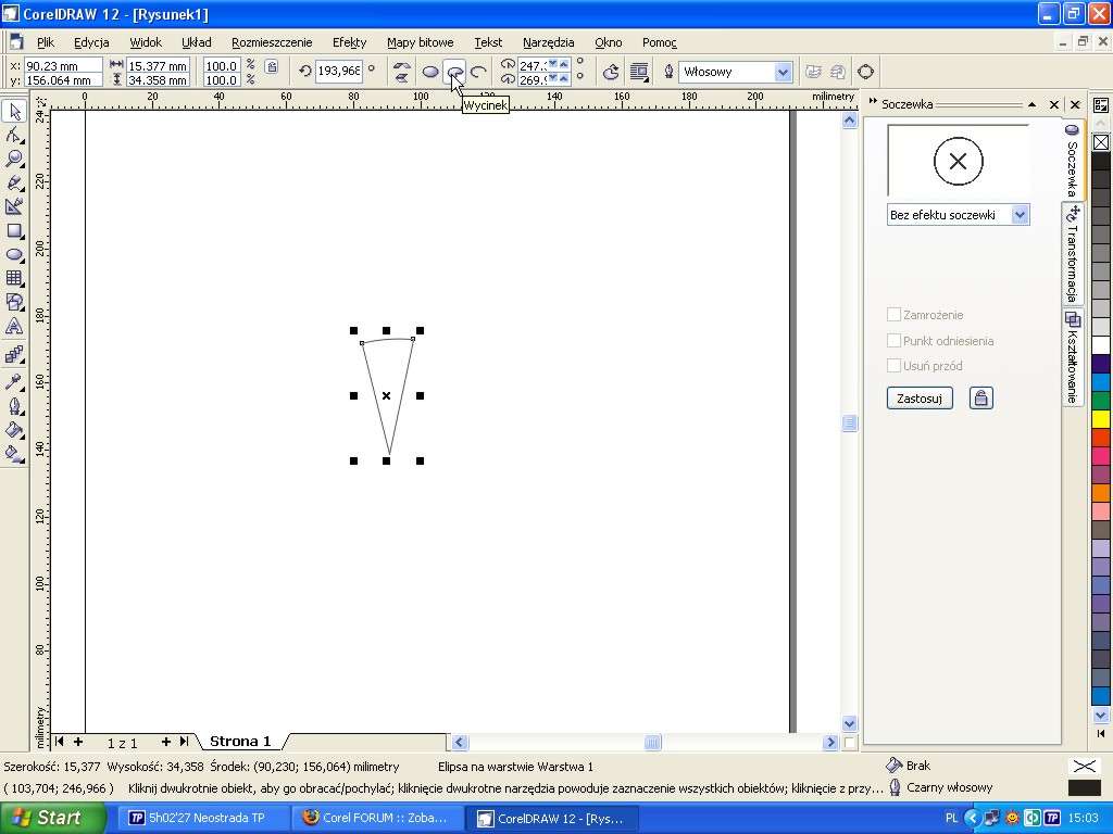

witam
ma pytanko jak zrobić logo firmy compensa
anonymus
Wysłany: 14 Maj 2007, 01:08
Znaczek: obrysuj jeden element, przeciąg środek ciężkości i zduplikuj o odpowiedni kąt.
Font: jeżeli nie wiesz jaki, to odwiedź :tą stronę:

chodzi mi o wykonanie jednego listka z resztą sobie poradzę

Witam, narysuj koło resztę masz na przykładzie... A potem pozostaje ręcznie uformować go krzywymi ..

Narysuj okrąg (z ctrl, zeby wyszedł równo), zamień go na krzywą, węzły zamień na "ostre"
Dwie dolne krawędzie zamień na linie proste.
Używając [ctrl] przeciąg dolny węzeł tam, gzie chcesz.
Proponuję mieć pod spodem skan, żeby się nie męczyć z linijkami itp. Później już tylko poprawiasz miejsce zakotwiczenia, ustalasz kąt obrotu, duplikujesz i już...
