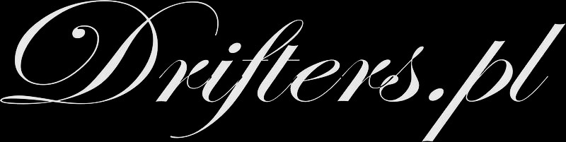

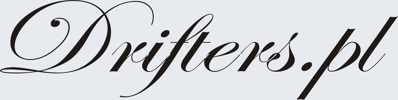

Witam
Jestem tu nowy i szczerze mówiąc zielonego pojęcia nie mam o grafice, chciałbym prosić o waszą pomoc w przerobieniu projektu naklejki na samochód, a dokładnie na szybie mają zostać same wycięte literki. Z tego co wiem to będzie to robione na folii samoprzylepnej przez ploter tnący. Wiem że to dla was pestka a jak sam próbowałem to nic nie wyszło..A, wymiary w jaką miałby się zmieścić napis to jakieś 50cm/13cm.

Kwestia znalezienia fonta.

Dzięki wielkie, ten cdr to biały czy czarny napis? i czy przy wydruku będzie miał ten wymiar mniej więcej który podałem?
Wysłany: 20 Marzec 2012, 21:17
Spin zrobił Ci czarny napis (408x123 mm).
Dla plotera kolor nie ma znaczenia, choć najczęściej robi się bez wypełnienia kolorem.
Font, który został użyty w tym napisie to ITC Edwardian.
Niestety wersja Spina nie za bardzo nadaje się do wycinania.
Pozwoliłem sobie to naprawić :-)
Zlikwidowałem pokrywające się elementy liter i zlikwidowałem wypełnienie.
Napis wygląda tak:
W pliku z 3 w nazwie napis ma dodatkowo zlikwidowane ostre kąty co powinno go uczynić trochę odporniejszym na uszkodzenia. Niestety nawet przy tych rozmiarach przewężenia liter mają około 1 mm, ta grafika będzie mało odporna na zniszczenie.

Jeżeli tekst jest na szybę samochodu, to wycięcie w lustrze i wklejenie od środka załatwi sprawę z odpornością na uszkodzenia, szczególnie w zimie przy skrobaniu szyb ;-)
