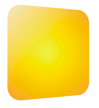

Witam
Chciałbym uzyskać taki efekt, to jest wypełnienie tonalne liniowe i promieniowe jednocześnie. Potrafię zrobić albo jedno wypełnienie albo drugie, ale nie oba na raz. Mógłby mi ktoś powiedzieć jak to zrobić ?
Pobierz Plik ściągnięto 347 raz(y) 44.75 KB
Wysłany: 15 Marzec 2012, 17:42
Zrób promieniowe ,później użyj narzędzia Interakcyjne wypełnianie siatkowe ,chociaż w tym przypadku wystarczy tylko Interakcyjne wypełnianie.
Wysłany: 15 Marzec 2012, 19:35
Wydaje mi się, że Restauro jest blisko prawdy choć moim zdaniem samym wypełnieniem tonalnym się tego zrobić nie da, a użycie wypełnienia siatkowego do reszty wszystko popsuje :-)
To jest zrobione tak jak w załączniku, choć głowy bym nie dał :-)

Dziękuje za odpowiedzi. Sposób chezare jest dobry i mogło by tak zostać. Wypełnienie siatkowe pierw dałem, ale były problemy by później dodać perspektywę także odpada. Ostateczna wersja to wypełnienie tonalne (promieniowe) i potem interakcyjna przezroczystość.
