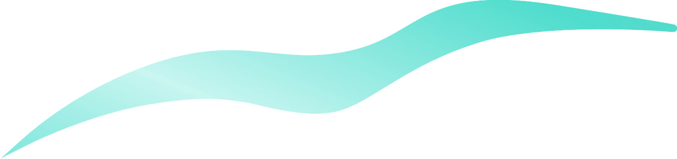

Witam, jak w temacie a mianowicie !
Chodzi o to że nawet po zwiększeniu pasm do max i tak wyłazi lipa przy druku wielkoformatowym choć nie tak wielkim drukowany obraz ma 200 x 50 cm , zresztą załączam plik, wychodzi paskowa kaszana jak nic !!! Nawet gaussowskim dałem i nic ?
Czy ktoś ma pomysł na płynne przejście ?
Pobierz Plik ściągnięto 385 raz(y) 39.54 KB

ja w ps daje "dodaj szum"
Wysłany: 2 Kwiecień 2012, 18:33
Pierog ma rację ale lipa i tak wyjdzie kiedy kolory są blisko siebie.
Należy takich sytuacji unikać, bo całkiem skutecznego lekarstwa na to nie ma.

Kurcze , taki projekt mi przysłali i jest to element logo .Coś wymyślę :-)
Dzięki za inf.

Tego problemu nie da się wyeliminować.
Dodanie szumu, rozmywanie może tylko złagodzić niechciany efekt.
Generalnie chodzi o to, żeby łączenia poszczególnych pasm, jak kolory są blisko to jest ich niewiele, nie przebiegały po liniach prostych.
Chodzi o uzyskanie mniej więcej czegoś w rodzaju:
i temu te wspomniane efekty służą.
Tak na marginesie nowoczesne drukarki i ich oprogramowanie też z tym efektem walczą, ale jak widać nie zawsze skutecznie.
