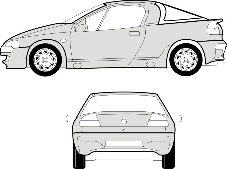

Wysłany: 26 Luty 2011, 12:19   OPEL TIGRA
Hey a kleiliście Tigrę
- tylna szyba OWV
się tak zastanawiam czy wyda z jednego brytu ?
mam już wydruk trochę czekam na lepszą temp (na mazurach -20) ;)
i mam obawy czy wyda rozcierając ja w poziomie na tych przeklętych łukach .....
pozdro

Wysłany: 26 Luty 2011, 23:31
chezare,
Avery i Ikonos mają folie kanalikowe do głębokich przetłoczeń.
Ale tu bardziej liczy się laminat - MUSI być dedukowany do danej foli
kula69
Wersja CorelDRAW: x5
Pomógł: 71 razy
Wiek: 57
Dołączył: 04 Lut 2011
Posty: 890
Skąd: Koszalin
  Wysłany: 26 Luty 2011, 23:34
beblock,
Wiedź nią do pomieszczenia z 20-25 stopniami, zostaw na 4 godziny i po tym czasie klej te łuki, polecam OWV Ikonosa - kleiłem dziwne powierzchnie i trzymała. Musisz mieć nagrzewnice ale z regulacją temperatury aby nie przekroczyć 50 stopni bo stopisz folie odtłuść alkoholem technicznym szybę a folie obcinaj po godzinie od wyklejenia

Wysłany: 27 Luty 2011, 09:48
dzięki będę walczył ..... :)
