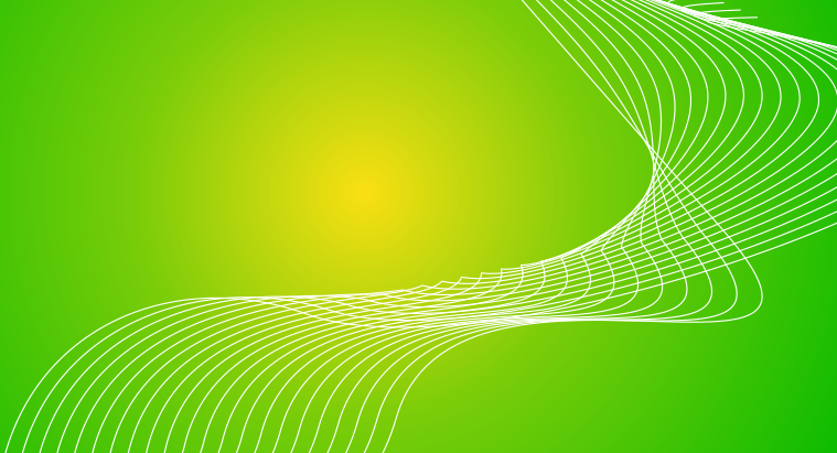

Prosiłbym o pomoc. Mianowicie chce zrobić efekt gradientu na liniach. Chce, żeby gradient ten był bardzo kolorowy i szedł poziomo. Jednak gdy mam linie zrobione narzędziem metamorfoza, to nie wiem jak wykonać gradient na liniach. Obecnie linie mam tylko białe a chce, żeby były kolorowe. Proszę o pomoc a w załączniku zamieszczam obrazek z liniami.

1. CTRL+K rozłącz metamorfozę
2. CTRL+G zgrupuj ze sobą wszystkie linie
3. LM ( lewy myszki ) Rozdziel wszystkie grupy
4. CTRL+Q przekształć w krzywą
5. SPAWAJ (powstanie jedna krzywa)
6. możesz teraz na krzywą nadać dowolne wypełnienie
Ostatnio zmieniony przez DzumA - 78 23 Kwiecień 2012, 20:47, w całości zmieniany 2 razy
Wysłany: 23 Kwiecień 2012, 15:53
Muszę powiedzieć, że teraz to mnie Dżuma zaciekawiłeś.
Nie mam pojęcia jak jest w X4, X5 i X6 ale do X3 w żadnej wersji CorelDRAW nie daje się wypełnić linii :-)
Rozwiej moje wątpliwości jak jest w tych nowych wersjach Corela.
W starszych to ja bym zrobił mniej więcej tak jak Ty z tą modyfikacją, że przed zastosowaniem metamorfozy zrobił bym obrys każdej z linii i metamorfozę zrobił już nie na liniach tylko ich obrysach. Wtedy po zespawaniu figur bo to już linie nie są, można ich dowolnie wypełniać.

DzumA - 78 napisał/a:
4. SPAWAJ (powstanie jedna krzywa)
5. możesz teraz na krzywą nadać dowolne wypełnienie
DzumA ja bym chyba jeszcze dodała:
6. zamienić krzywą na obiekt :-/
Wysłany: 23 Kwiecień 2012, 16:09
Gonia ma rację, tylko to nie będzie 6 a 3 punkt :-)
Po wykonaniu metamorfozy, trzeba rozdzielić grupę metamorfozy, rozgrupować wszystko i zamienić na obiekt.

Czarek i tu bym polemizowała, jeżeli już to pkt 5 ;-)

oczywiście w pośpiechu pominąłem jeden krok - edytowałem poprawnie post powyżej
