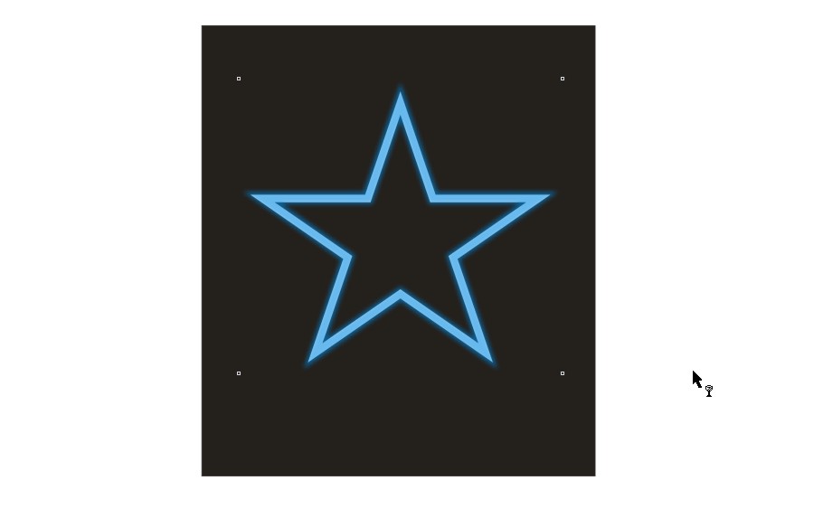

Witam, nie koniecznie, rysujesz dany obiekt kontur dajesz na powiecmy 3,0 biały lub jasno niebieski , kopiujesz go kontur na 4.0 zaznaczasz kolor niebieski przekształcasz w bitmapę, stosujesz rozmywanie gaussowskie ustawiasz go na wierzch i gotowe.Dodatkowo dla poprawienia efektu ustaw interakcyjną przeźroczystość..
Powinno wyglądać to tak...
Pobierz Plik ściągnięto 851 raz(y) 24.59 KB

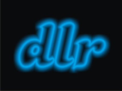

Możesz też próbować uzyskać taki efekt dodając interakcyjny cień w kolorze obiektu. W parametrach cienia wybierz:
Tryb przezroczystości: normalna
Kierunek wtapiania: na zewnątrz
Krycie i wtapianie: wg uznania
Sposób chyba szybszy od tego co podał Jarek choć wydaje mi się, że jego może dać ładniejszy efekt.
Pobierz Plik ściągnięto 714 raz(y) 13.66 KB
