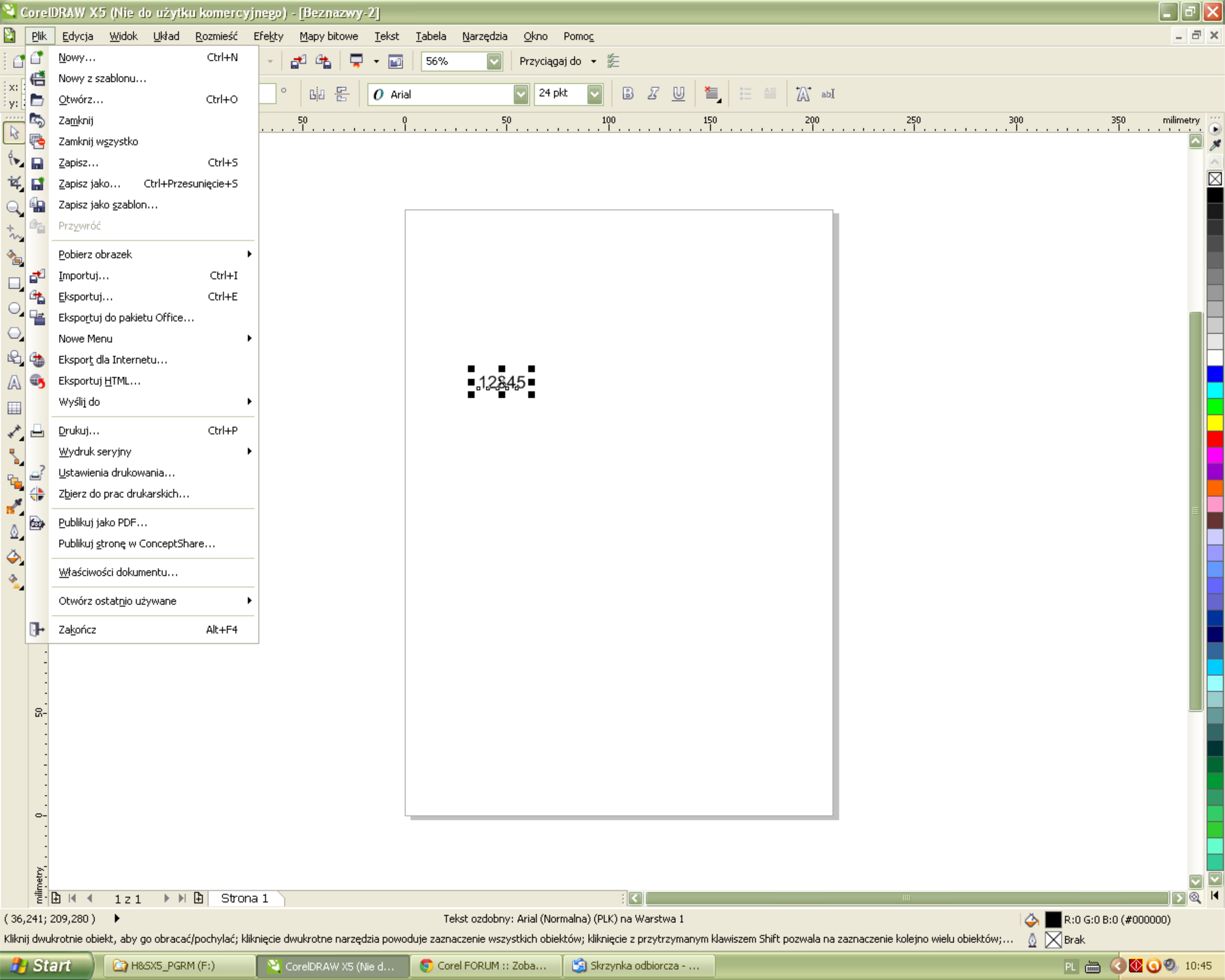

Wysłany: 4 Czerwiec 2012, 23:01
zrób Prt Scrn na zakładce Plik
dodam, że na pustym dokumencie opcja podglądu wydruku jest niedostępna ;-)

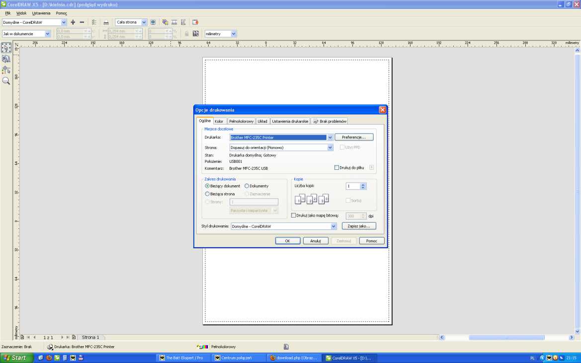

Wysłany: 6 Czerwiec 2012, 10:58
Witam
Oto screen z mojego corela
Pobierz Plik ściągnięto 485 raz(y) 654.79 KB

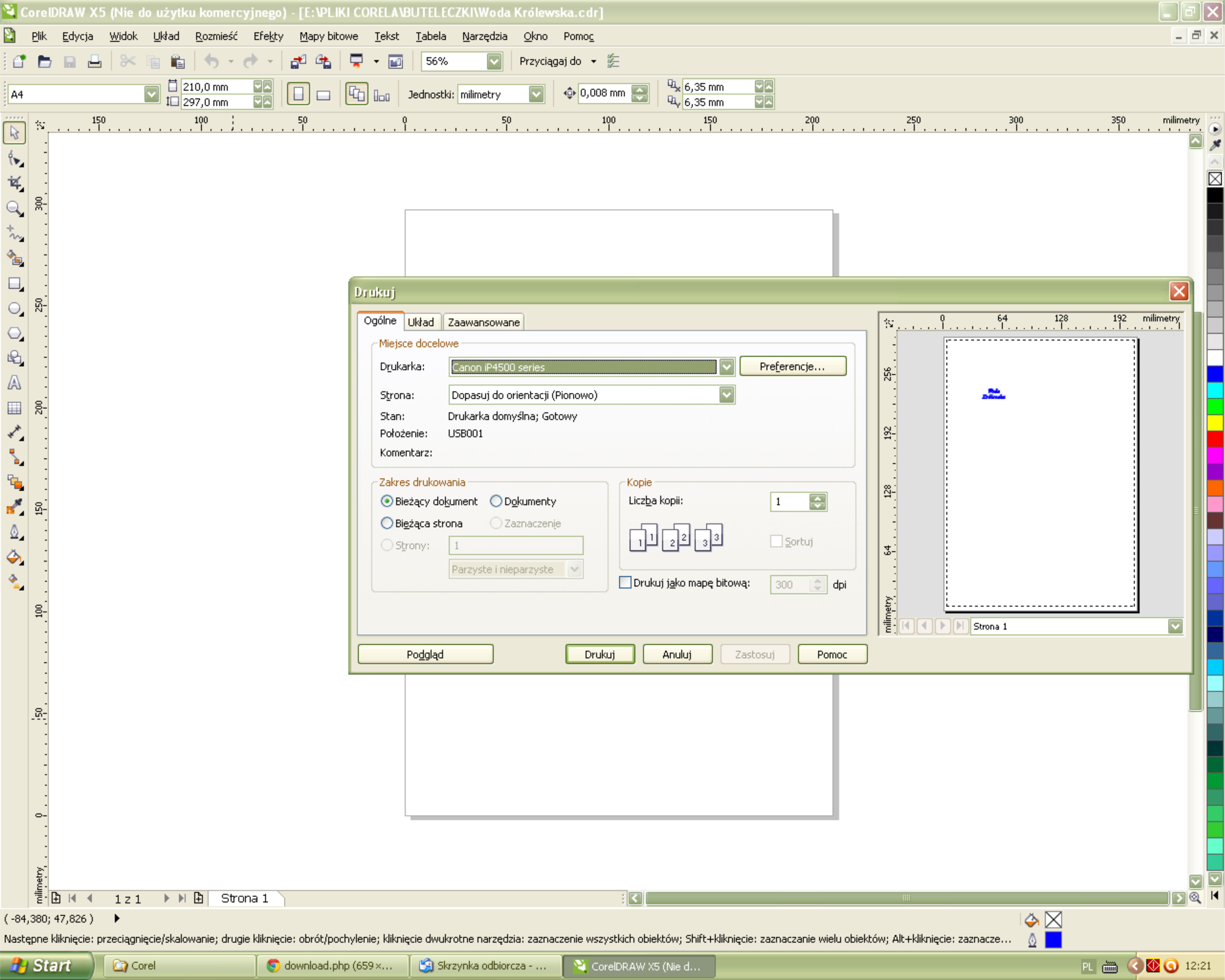

Wysłany: 6 Czerwiec 2012, 11:34
A sprawdzałeś przez Plik>Drukuj (ctrl+P) ?
Pobierz Plik ściągnięto 429 raz(y) 40.79 KB

Wysłany: 6 Czerwiec 2012, 12:28
U mnie jest tylko takie okno.
Przed chwilą przeinstalowałem corala i jest tak jak było.
Pobierz Plik ściągnięto 437 raz(y) 782.01 KB

Wysłany: 6 Czerwiec 2012, 15:39
A po kliknięciu w ten przycisk "podgląd" w lewym, dolnym rogu co masz?

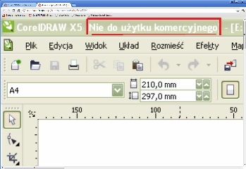

Wysłany: 6 Czerwiec 2012, 20:10
Może to jest przyczyną ?
Pobierz Plik ściągnięto 490 raz(y) 30.37 KB

No właśnie też tak myślałem, ale nigdzie nie mogę znaleźć jednoznacznego potwierdzenia na to przypuszczenie.
Kto może mi powiedzieć czym różni się wersja komercyjna od wersji niekomercyjnej.

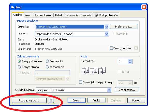

Wysłany: 9 Czerwiec 2012, 20:12
A tak wygląda moje okno po kliknięciu na przycisk "podgląd".
Pobierz Plik ściągnięto 475 raz(y) 750.33 KB
Wysłany: 9 Czerwiec 2012, 21:00
Mam wprawdzie X4 ale widzę ze masz mniej opcji w ustawieniach.

Wysłany: 9 Czerwiec 2012, 21:22
To chyba kwestia wersji z ograniczeniami. Podgląd w x5 komercyjnej wygląda tak jak w załączniku.
Pobierz Plik ściągnięto 441 raz(y) 57.86 KB
