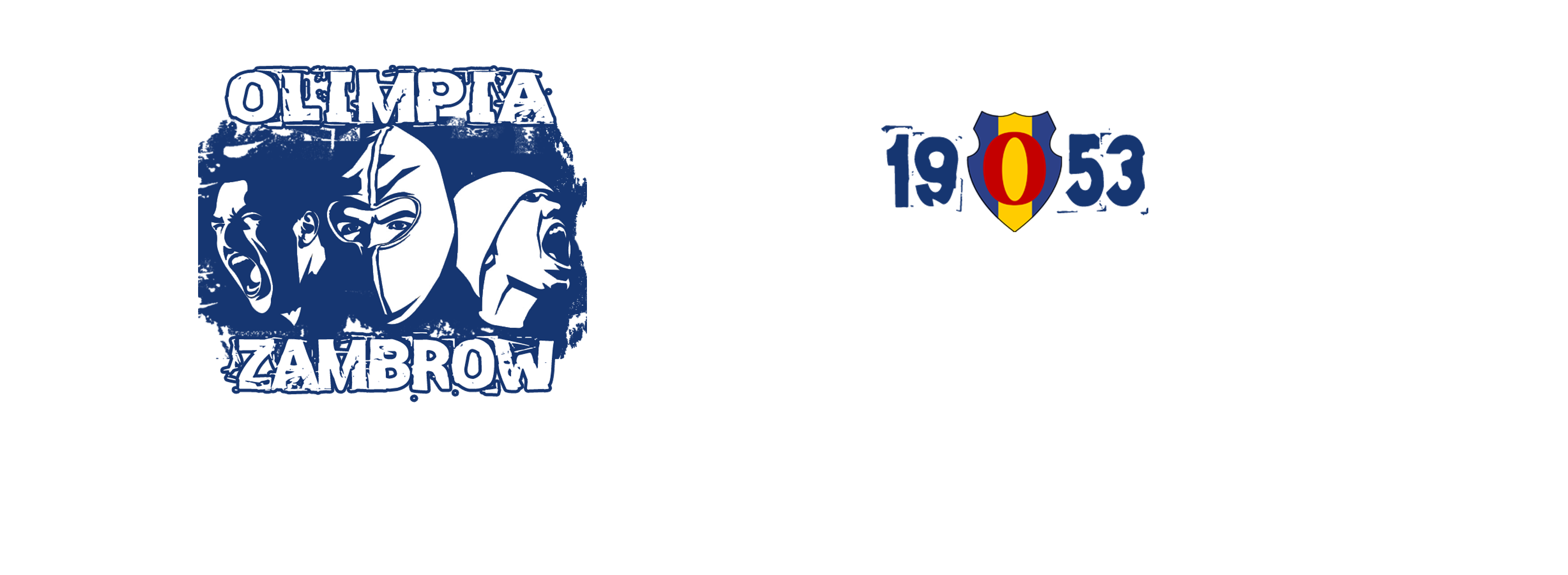

witam,
Prosiłbym Was o przekształcenie projektu koszulki w załączniku

A dlaczego ten Pan na środku ma zakrytą twarz? Hymmmm
Pseudo-kibicom mówimy stanowcze: NIE! :shock: :lol:

trochę zmienione
