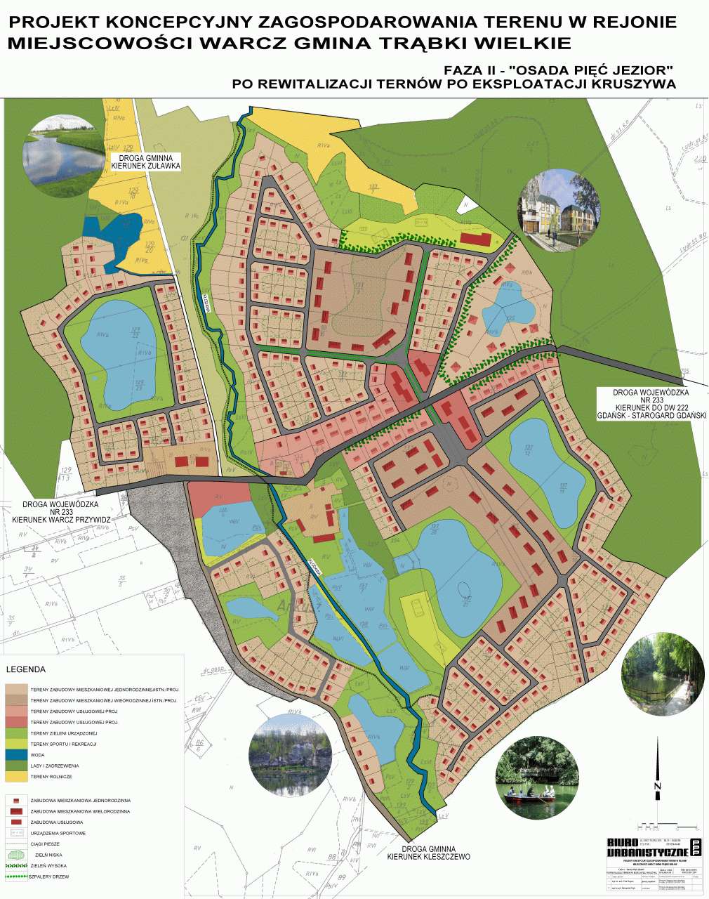

Witam,
Jeżeli temat piszę w złym dziale to najmocniej przepraszam.
Chciałbym uzyskać efekt jak na rysunku. Nie wiem jak zacząć wypełniać i czy trzeba obrysować te działki i budynki na mapce?
Pobierz Plik ściągnięto 283 raz(y) 193.17 KB

Chcesz zrobic kopie tej mapki w Corelu
tretenmerth
Dołączył: 03 Cze 2012
Posty: 3
Skąd: Polska
Wysłany: 3 Czerwiec 2012, 09:38
nie, chcę zrobić inną podobną też o takiej tematyce.
Wysłany: 3 Czerwiec 2012, 11:12
Może załącznik Ci trochę pomoże?

oraz to http://corel.wodip.opole....opic.php?t=5287

Ok, dzięki, próbowałem ogólnie to obrysować z krzywej, ale strasznie nie dokładnie wychodzi. Czy jest możliwość w Corelu robić autowypełnieniem tak jak choćby w ArcGis? Czy w Corel 11, bo takiego posiadam jest możliwość ustawienia tak, aby pojawiały się napisy (krawędź, węzeł )jak w filmiku, który podał s-p-i-n?

Alt+Z lub widok>przyciągaj do obiektów
